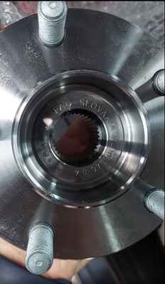

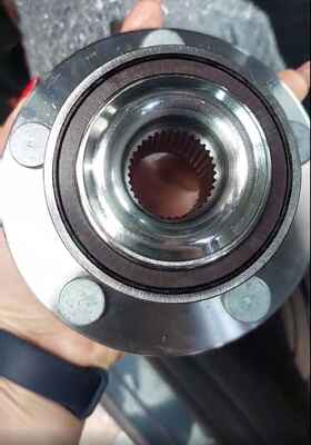

 Ice Storm   19 Май 2012 - 20:21  #

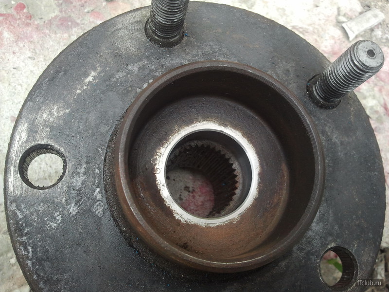

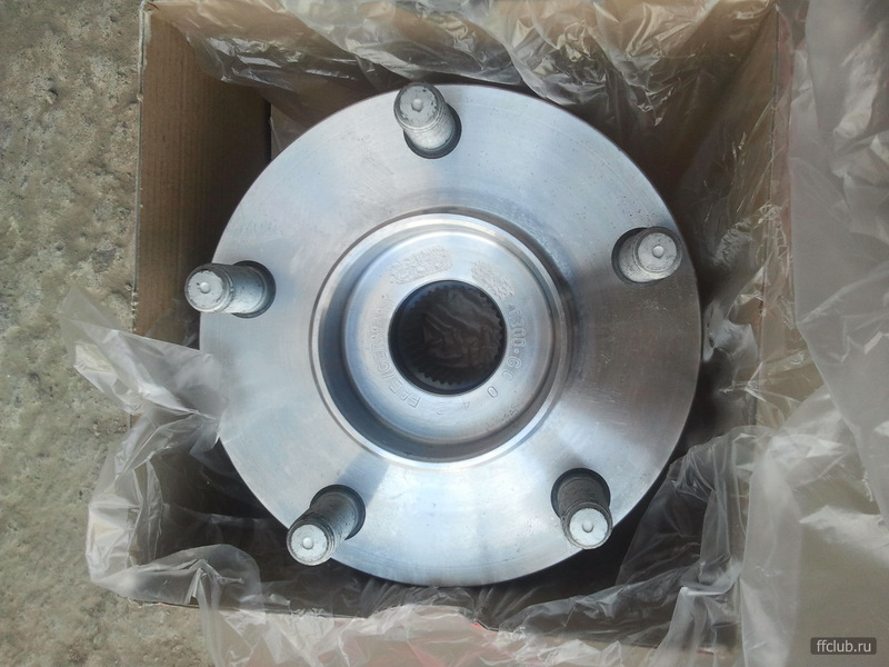

поменял левый ступичный подшипник. покупал FAG, он же оригинал.На старом подшипнике также стоял штапм FAG. Cделал немного фото подшипников.

 DmitryST   Вчера в 19:18  #
Ice Storm
Подшипник, фотки и финис которого ты выложил он с кольцом АБС?

 Ice Storm   Вчера в 22:22  #
DmitryST
он с кольцом АБС?
да с кольцом
