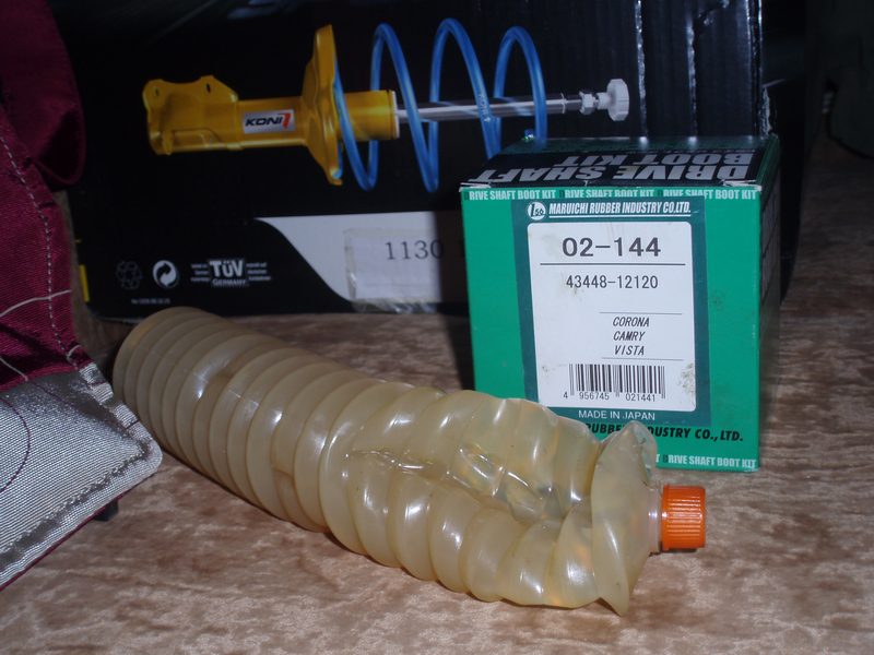

 russian_red   06 Февраля 2009 - 21:02  #
Наконецто нашел и поменял пыльник внутреннего ШРУСа.
Значит ситуация была такая: В процессе замены внешнего пыльника была обноружена дырочка во внутреннем. На замену. Первые поиски показали, что в ФЦЗ есть такой. Цена 3700р. (!) Позже (не с первого раза) на Блюхера был найден такой же за 2600 уже. (Объяснить такую разницу у, по-сути, одного ОД я не могу ну ни как). Магазины "фокус" "форд клупп" и "партс авто" не дали положительных ответов. В процессе поиска были выявлены финис-коды оригинальных пыльников.
Вот они:
1451975 пыльник внутренний на 2.0
1322210 пыльник внешнего шруса на 2.0
1461287 пыльник внутренний на 1.8
1461290 пыльник внешнего шруса на 1.8
Так же в природе существуют наборы пыльников (внутренний и внешний). При чем оригиналы. НО, магазин "фокус" их коды не сливает. Видимо нереальная коммерческая тайна.
В конечном итоге сделал так: приехал в АЛ, измерил оригинальный пыльник, поехал в "Перекресток", это магазин ЗЧ для японцев, и по размерам мне подобрали пыльник для Тоёты короны-камри-висты.
Код 43448-12120.
Пыльник японского производства, цена 400р. корейский такой же - цена 200р. Купил японского, резина получше. И еще огромный тюбик со смазкой для внутреннего ШРУСа за 170р. Кстати, оригинальный пыльник по качеству материала ХУЖЕ этого дубликата японского!!! biggrin2.gif

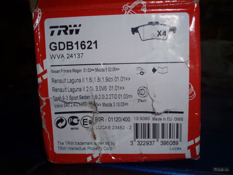

 russian_red   14 Февраля 2009 - 19:09  #
Задние тормозные колодки (на дисковые тормоза)
TRW код GDB1621
Цена в "Партс-Авто" 1800р.
На фотке видно, к каким автомобилям они подходят.
 -Романыч-   14 Февраля 2009 - 21:01  #
Сегодня приобрел колодки Ferodo перед FDB 1594, Задние FDB 1675(диск)
** добавлено в 21:06
russian_red
Андрей, судя по маркировке это ЛУКАС?
 russian_red   14 Февраля 2009 - 23:41  #
-Романыч-
Видимо бренд "TRW" принадлежит Лукасу.
 -Романыч-   15 Февраля 2009 - 7:47  #
russian_red
Андрей! Я выложил пока каталожные номера. Действительно, задние колодки мне обошлись дороже передних. Может быть это старая цена? На следующей неделе Антониус получит партию передних колодок, тогда и узнаем реальную цену.
