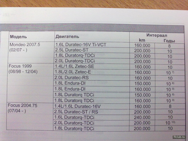

 Energen   05 Марта 2012 - 19:28  #
Ребят ну неужели ремень ГРМ нужно так нечасто менять?раз в 200 000 км.Это же характеристики сродни цепи...У Вас какое мнение на этот счёт,и какой опыт?
 systemroot   05 Марта 2012 - 19:50  #
Energen
обсуждалось не однократно, заводской регламент 10 лет или 200 тыс. но с поправкой на российские реалии соль на дорогах + реагенты + холода менять лучше раз в 70-80 тыс. меня только вместе с роликами и лучше менять все ремни сразу и ролики натяжители ремней агрегатов за одно

 Energen   06 Марта 2012 - 18:01  #
уж если туда лезть то менять все расходники относящиеся к это системе.Кстати,чисто для интереса,кто знает гнутся ли глапана при обрыве ремня ГРМ?Бывают же всякие проточки в поршнях я знаю,что в свою очедь помогает избежать таких страшных последствий
 systemroot   06 Марта 2012 - 18:18  #
Energen
забудте эту кроильную вазовскую болезнь. гнутся на почти всех иномарках. у нас тоже гнутся. просто надо следить за узлом ГРМ и будет все хорошо. Проточки понизят степень сжатия изменят форму камеры сгорания следовательно надо будет переделывать софт и увеличится расход.
 Energen   06 Марта 2012 - 18:35  #
Я так понимаю мне нужно заглядывать под кожух,и визуально определять состояние ремня на протёртости,маслянные следы,влаги,грязи...Может ещё что то важное?В некоторых авто я видел есть даже для этого окошечки в кожухе,есть ли у нас?
 systemroot   06 Марта 2012 - 18:44  #
Energen
да там все просто открываеш кожух и смотриш. еще стоит обратить внимание на постороние звуки люфт подшипников. случаем именно обрыва ГРМ небыло, но были случаи обрава приводных ремней и попадания их в грм.
