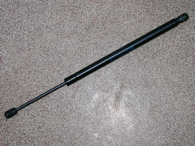

Типа опыт в копилку гарантийных случаев...
В морозы получил по темечку пятой дверью.
Записался по гарантии в Превокс в слесарный цех.
Блин, до чего дошло, уже по гарантии записываться приходится.
На 8.30 утра! Я офигел - но типа "сервис в связи с... принимает посетителей на полчаса пораньше".
Ну приехал сегодня, испугал охранника. Он тоже про 8.30 не знал... сбегал куда-то... пустил.
Бумажки в сервисе с сервисменом оформили быстро, заехал внутрь.
Отттаиваю, попутно жду мастера по гарантии, без которого нихрена не оформить и не начать.
Мастер пришел в 9 часов (он же мастер таки а не скрюдрайвер какой-нибудь).
Пошатали дверь. Пришел парень с подкатной тумбочкой с инструментами, поснимал по очереди газовые амортизаторы пятой двери, понажимал их своим весом.
Со стороны прикольно смотрелось - казалось, что парнишка легче раза в три, чем 5-я дверь.
Судя по выражению лица, когда он оба амортизатора уносил в недра слесарного цеха - пошел советоваться с компетентными орга... эээ... лицами.
Ну мне скучно стало - ушел в салон.
В конечном итоге двери полегчало - заменили оба амортизатора.
За час справились.

Снял я оба амортизатора. Один живой, другой сдох. Совсем сдох.
Шток легко двигается и занимает со свистом абсолютно любое положение.

 Round   21 Августа 2006 - 16:04  #
Ne_vopros
На толстом конце, там где втыкается в амортизатор внешний штырь - есть пружинка, типа плоской ленты свернутой в почти кольцо.
Эту пружинку надо подковырнуть шлицевой отверткой и снять.
Только аккуратно, т.к. под ней пластик, можно покоцать.
А после поднимаем дверь максимально вверх и тянем конец амортизатора по направлению... к другому амортизатору.
Смысл в том, чтобы штырь корпуса (шарообразый) вылез из гнезда амортизатора.

Вопрос собственно такой,нужно заменить на американце, седан 2003г. , амортизаторы крышки багажника,подойдут ли для этой цели,амортизаторы от европейского фокуса,обзвон магазинов зап.частей ничего не дал,никто толком не знает,если кто в курсе-заранее благодарен.Прошу не удалять тему,хотя и создал ее 2 раз,для меня это важно.
 m6s4i   13 Февраля 2008 - 19:24  #
QUOTE (kostia1971 Sobaka Фев 13 2008, 17:21)
Поставил от "Космича 41" , встали как родные , НО вес держат плохо. Только в верхнем положении и то бывает не сразу. Зато бюджетно (190 руб штука), сейчас бы я не поставил, хотя не известно может родные так же работают.

Никто не пробовал поставить другие амортизаторы (пусть не родные или от другой машины), а то надоело когда холодно или ветер, по затылку получать. Я так понял даже на новых авто после года эксплуатации уже дверь не держат.
 wowan   26 Февраля 2008 - 17:34  #
QUOTE (m6s4i Sobaka Вчера в 18:44)
В какой-то теме уже было. Ставят люди и нормально! Лично сам эту проблему решил поставив от Москвич 2141 "Калеко". Но у меня сарай.
Примечание: Лично я в продаже отечественных амортизаторов на любые авто включая Таврию и Калеку не видел. Все производители все-равно буржуйские.
Алгоритм подбора: Просто померять длину родных! В магазине подобрать такой-же длины от любой марки. Разницу можно дотустиь 0,5 -1 см. Замена не проблема, нужна только отвертка, но крутить ничего ненужно biggrin2.gif
 m6s4i   26 Февраля 2008 - 19:34  #
QUOTE (wowan Sobaka Сегодня в 16:34)
Так и у меня "сарай", тоже поставил от "Космича 41", по теплу держат, а как ветер и холодно так не особо. Отработали 3 дня (новые импортные).Надоело. Полазил по exsist вроде по размерам подходят от мондео ( у них усилие больше). Хотелось услышать чужой опыт.
