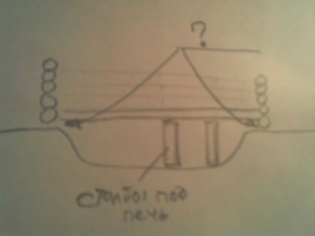

Такой вопрос к знатокам, тем более Тверские земляки тут не последнии wink.gif
Стоит сруб на камнях под углами, почва - песок, всё мертво, но хочу утеплить подвал так, чтобы не дать сгнить нижним венцам. С древних времен у местных бытует здравое мнение - чтобы бревно проветривалось, вот репу чешим не знаем, как быть?
 al.k   26 Января 2009 - 18:08  #
т.е. судя по картинке получается что под двумя сторонами дома почва, а под двумя нет? как бы "труба" под домом?

 Le   27 Января 2009 - 8:38  #
Не, под всеми четырьмя стенами почва, дом стоит на четырех углах.

 Sapper   27 Января 2009 - 11:58  #
Le
Грунт песчаный, место сухое - духовых окошек хватит.
Картинка нарисована непонятная, либо постарайтесь начертить либо сфотографируйте, так трудно что то советовать.
В качестве утеплителя рекомендую применить экструдированный пенополистирол.

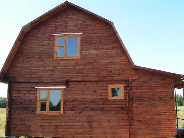

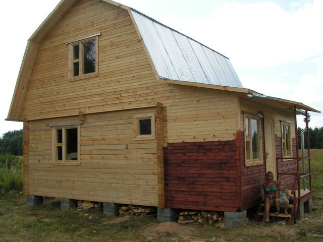

 -ВЖИК-   04 Февраля 2009 - 23:57  #
Всем привет...вижу как все серьезно подходят к постройке дома...вот хотел поделится своим опытом посторойки дома по упрощенной схеме для тех кто не хочет заморачиватся ленточными фундаментами и т.д...в 2007 году...после 2 лет раздумий и мыканий было принято решение не строить самому и купить уже готовый дом...участок у меня в тверсокй области на озере селигер..380 км)далековато конечно но я уже привык))
так вот обзвонил все фирмы которые этим занимаются и выяснил что самая лучшая(надежная, дешевая и т.д) это Детинец..не реклама если че)))))))
дом нужен был из бруса...6*6 + веранда закрытая 2м...свобдная планировка + быстрые сроки строительства прибавляли уверености в том что все должно быть хорошо....
приехали в фирму..заказали...показали где хотим комнаты а где лестницу и т.д..какие окна, крышу ломанную, утепление дополнительное мансарды , веранды.......предоплата 50% и ожидание 20 дней..потом дом (уже готовый разобранный) привезли на участок...сразу скажу что фундамент столбчатый....
вощем испугатся не успел как получил уже готовый дом..счастью не было предела..при этом я еще договорился с рабочими о доп услугах типа кровати и клодоки + крыльцо..цены смешные..весь дом с отделкой построили за 7!!!!!!дней!!!!! только после постройки дома провел электричество в дом..от столба обошлось со всем доками 20 тыков..+ внутри все вместе еще 20...но сделали как дома..скрытую проводку..все чисто и цивильно...
прошло уже два года как пользую дом..просто супер..либо мне повезло либо они всем так делают....огрехи так и не смог найти..
далее сам покрасил дом..внутри и снаружи...в четыре руки это заняло 2 недели отпуска...есстествноо окраска черновых полов и т.д. была сделана рабочими еще на стадии постройки....
обставил тока в 2008 году...
да еще..щас на очереди колодец..около 40 тыков под ключ...+ доделать забор..*(делаю сам..осталось обшить))
дом на тот момент 6*6+2 веранда+ крыльцо+доставка за 360 от МКАД обошелся в 384тыщи деревянных...
ну вот в кратце все..что вспомнил рассказал....если есть вопросы спрашивайте..с удовольствием поделюсь опытом))))
фотки постараюсь выложить))

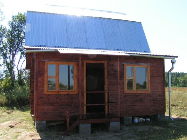

 -ВЖИК-   05 Февраля 2009 - 0:00  #
перед началом стройки)))
 -ВЖИК-   05 Февраля 2009 - 0:01  #

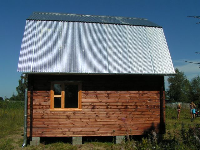

середина
 -ВЖИК-   05 Февраля 2009 - 0:02  #
почти готово))))))
 -ВЖИК-   05 Февраля 2009 - 0:03  #
покрашенный
 -ВЖИК-   05 Февраля 2009 - 0:04  #
еще
 -ВЖИК-   05 Февраля 2009 - 0:05  #
и еще

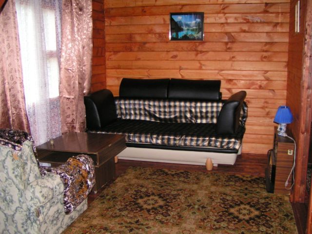

гостинная
 -ВЖИК-   05 Февраля 2009 - 0:07  #
гостинная и лестница

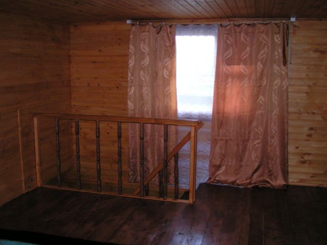

мансарда

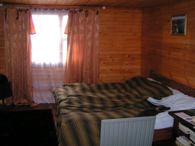

спальня
