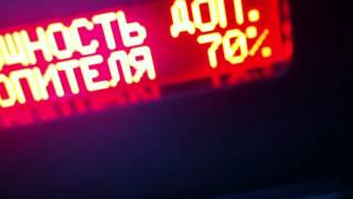

 saty   07 Октября 2009 - 23:46  #
Сегодня днем спрашивал на мондео клубе:
Цитата
Т.к. на улице становится все холоднее и холднее , заметил такую вещь.
Дополнительный обогреватель салона (тот который стандарт на дизеле) начинает греть воздух не сразу, а через несколько минут. Это нормально? Ведь если там "фен", то что ему мешает сразу включаться?
А сейчас нашел эту тему.
Прочитав 3 страницы точного ответа не нашел. Почему сразу теплый воздух не идет, мощности девайса не хватает?

 saty   08 Октября 2009 - 10:48  #
Цитата (SilentSmart Sobaka Сегодня в 08:08)
Цитата (saty @ Сегодня в 07:59)
Но только подключается она при отрицательной забортной температуре и низкой температуре двигла - собственно когда она и действительно нужна smile.gif
Сегодня утром когда сел в машину на улице было +9. Завелся и сразу включил рециркуляцию и обдув на лицо. Буквально через минуту уже подул тепленький воздух.
Значит и при плюсовой температуре тоже работает.
 SilentSmart   08 Октября 2009 - 10:59  #
saty
Возможно... вероятно зависит от разницы температур, к примеру забортная и заданная пользователем... ....... какой бы мануальчик читнуть, а то можно только гадать smile.gif

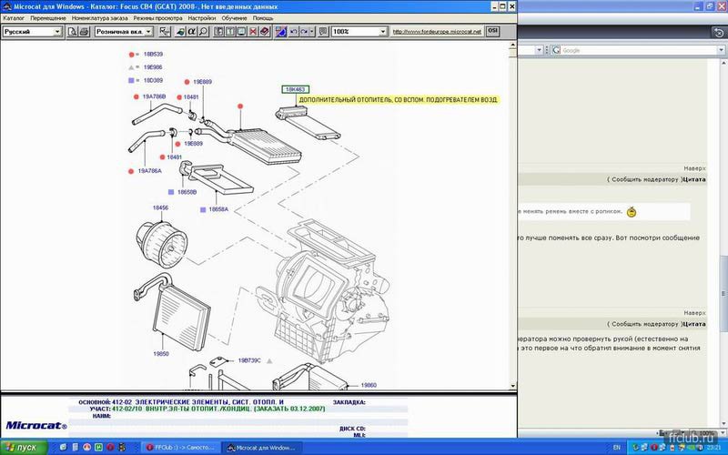

 USSRrat   04 Ноября 2009 - 1:18  #
TURBOTD, вопрос, может поможешь - какие запчасти надо что б заработал? В микркаде видно где стоит, но не понятно что надо ... я так понимаю разъем там есть уже в раене печки и фильтра.
-- Добавлено: 01:24
Стоит 300 баксов, если после установки и прошивки он заработает, это предел мечтаний.

 USSRrat   04 Ноября 2009 - 15:15  #
TURBOTD, а ты можешь попросить какой-нибудь мануал по установке этой хрени? И главное, надо донор для прошивки или где-то тупо птичка ставится? Спасибо огромное.
-- Добавлено: 15:18
Интересно, у нас есть электрики? Можно ли эту шутку заставить работать тупо от кнопки теоретически для начала? Главное место есть штатное, а запуск от реле заднего обогрева заднего стекла, например. smile.gif

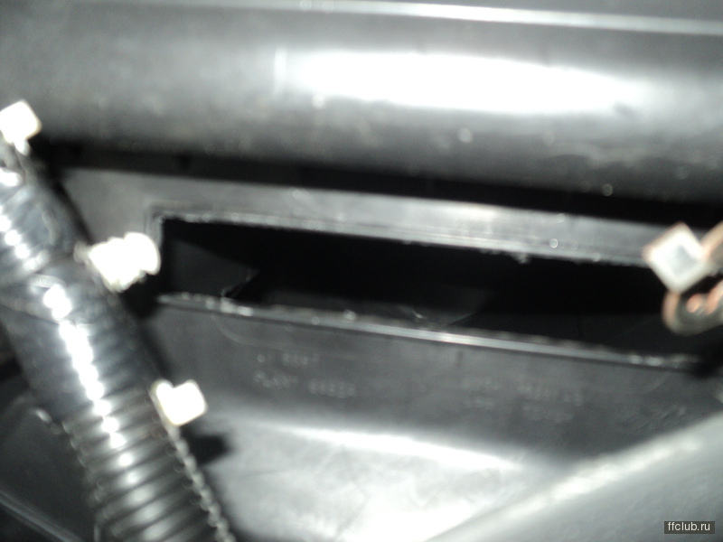

 Bachik   05 Ноября 2009 - 9:45  #
Я уже пытался там лазить. Без снятия торпеды не долезть, а торпеду снимать в лом. Машина прихобила типа без ЭПВС (не заказывал), но по всем признакам он стоит и генератор на 150 А.
 USSRrat   05 Ноября 2009 - 16:10  #
Bachik
А что находится сразу под ЭПВС? Не фильтр воздушный? Или обменник кондишена?
 Bachik   05 Ноября 2009 - 17:07  #
USSRrat
Непонятно, что там стоит! Но фильтр явно ниже он стоит верикально. (параллельно перегородке моторного отвсека на против педали газа!)
#  Отредактировано: 05 Ноября 2009 - 17:08
 MoQSD   05 Ноября 2009 - 17:21  #
USSRrat
радиатор системы вентиляции/кондиционирования
кстати, на рисунках С-макс

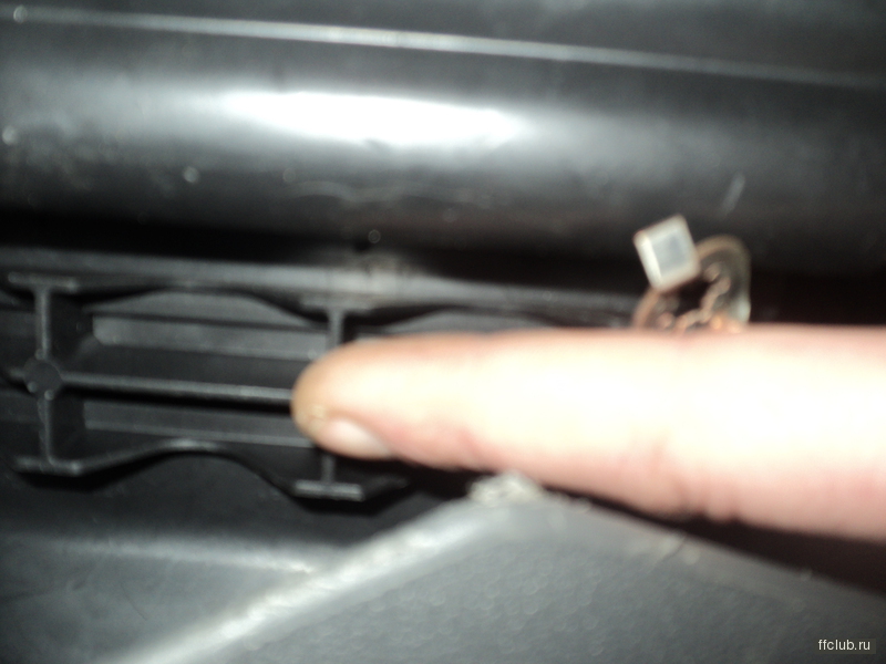

 MoQSD   08 Ноября 2009 - 0:15  #
Кстати говоря, а так ли нужен этот ЭПВС?
Сколько раз замечал, что при чистом салонном фильтре теплый воздух уже через 2-5 мин (в зависимости от т-ры) поступает в салон yes.gif
кр.инструкция:
снимаем педаль газа (красные метки) и заглушку ВФ (зеленые), извлекаем фильтр.
сборка в обратном порядке.
