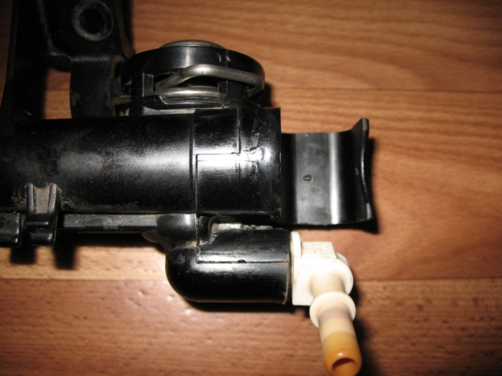

На днях открыл капот и столкнулся с такой ситуацией,что на топливной рампе есть капельки бензина ,обратился в сервис мне сказали что потекла топливная рампа,якобы она не ремонтируется и меняется полностью ,а стоит она в районе 25000р. Деньги не маленькие ,может кто нибудь сталкивался с такой ситуацией?Не подскажете что делать?
 Ruslan429   01 Ноября 2011 - 23:33  #
Всем привет! На днях обнаружил течь бензина с топливной рампы! Думал с подводящей трубки.Оказалось с заглушки технологического отверстия. Видимо на заводе плохо приклеили.
Автомобиль Ford Focus II,Рестайл. Дв. 1.6,100 л.с. 2008 г.в.,
Решил проблему с помощью эпоксидного клея.
