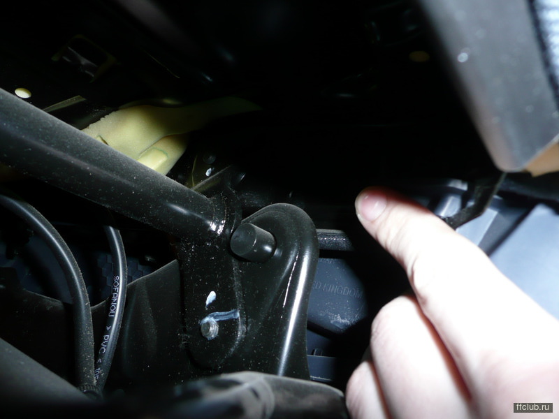

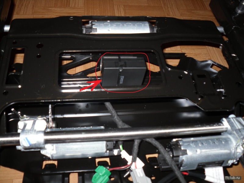

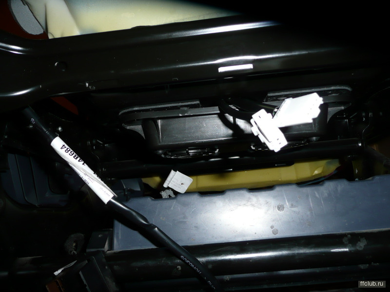

Недавно заглянул под сиденье и передо мной встал вопрос что там делают два небольших вентелятора с подведенной к ним проводкой. Комплектация у меня титан-спорт, в моем варианте тканевые сидения без кожи. На кнопках подогрева сидений значка обдува нет. К сожалению не знаю как снять толи рамку толи сами кнопки что бы посмотреть может у меня уже выведены провода под обдув и стоит просто заменить блок кнопок подогрева на кнопки с доп обдувом.
У кого нет обдува передних сидений заглядывали под них у вас есть там эта небольшая коробочка с двумя вентиляторами?
PS Специально в автосалоне залез под кресло стоявшей там Sки с функц. обдува передних сидений и там точно как у меня така ж коробушка торчить.

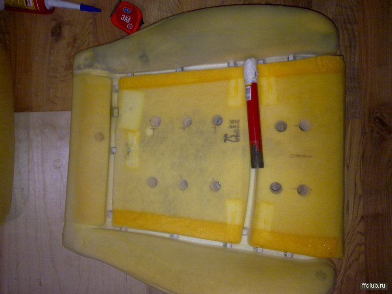

взял комплект 8500 без матов(поролона)...

маты можно сделать самому люди делали, там точно такие же только с дырками...

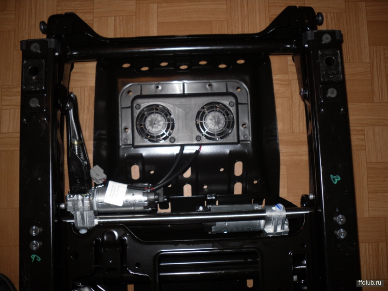

Тогда это упрощает работу. Слушай а у нас только снизу стоят вентиляторы так ведь? А как на спине прилетает???
 sancho-pancho   17 Февраля 2012 - 11:46  opera mini  #
vampaire-lexxx
вентиляторы стоят снизу под каркасом сидушек и в спинке сидушек тоже есть.
 vampaire-lexxx   17 Февраля 2012 - 20:52  ipad  #
sancho-pancho
А где они в спинке стоят??? У меня только снизу гудит... Или мне так кажется, надо пойти посмотреть...

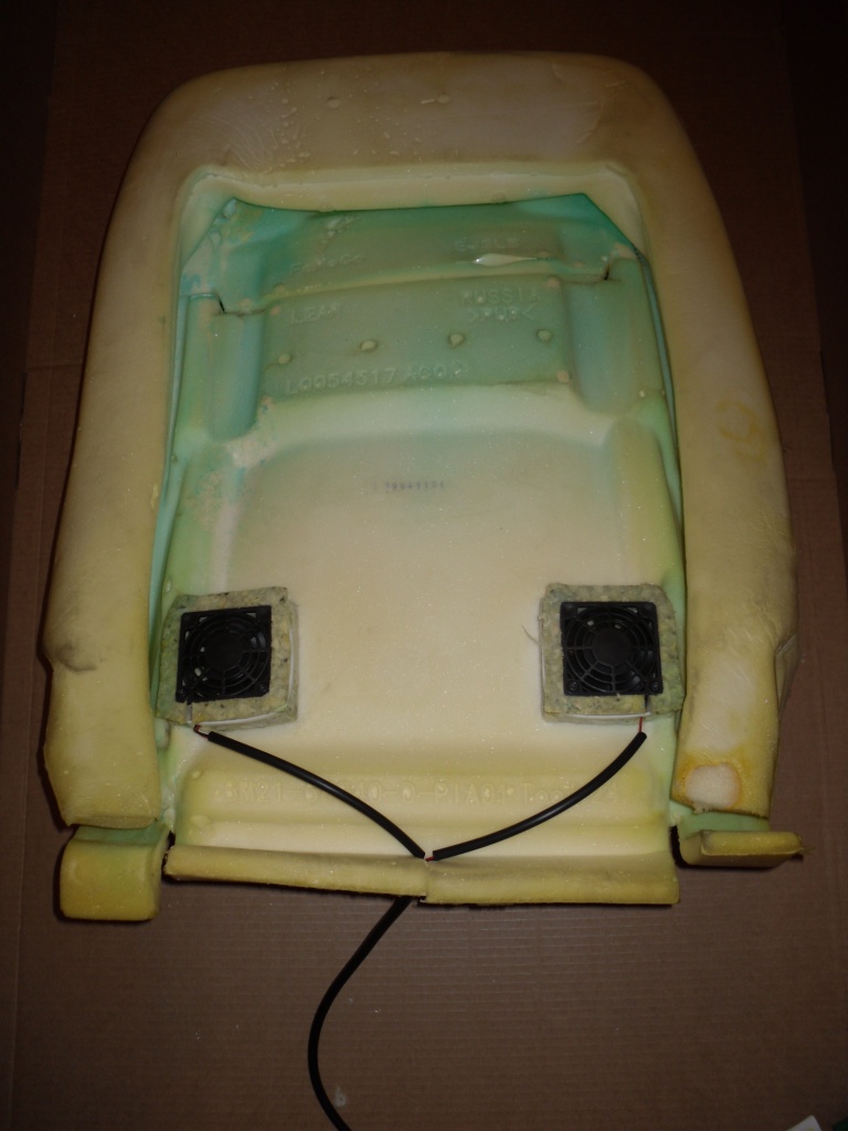

 -КОЛЯН-   17 Февраля 2012 - 21:27  #
vampaire-lexxx

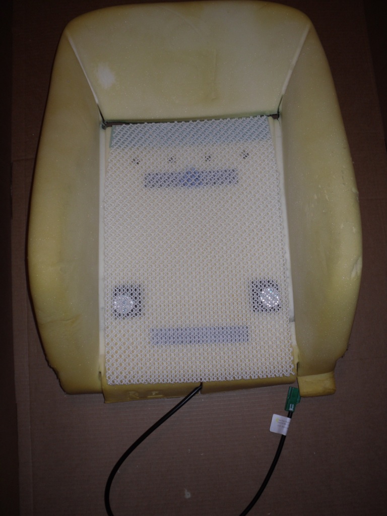

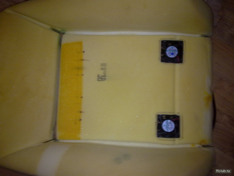

да в спинках тоже есть вот как на фото...
 vampaire-lexxx   17 Февраля 2012 - 22:53  ipad  #
Надо посмотреть будет... Спасибо

В комплект входит маты подогрева и вентиляторы 8 штук, модули 2 шт. И проводка. Еще можно взять поролон с дырками но я не стал. Буду делать из своих. Без поролона и без кнопки мне обошлось в 8500. Со всем будет стоить 13000

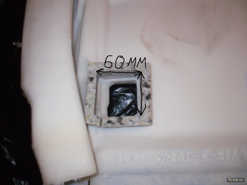

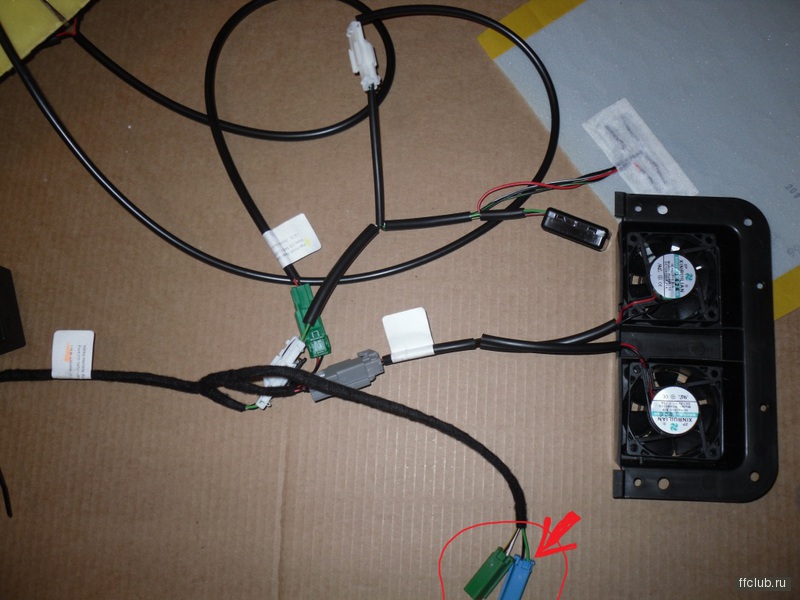

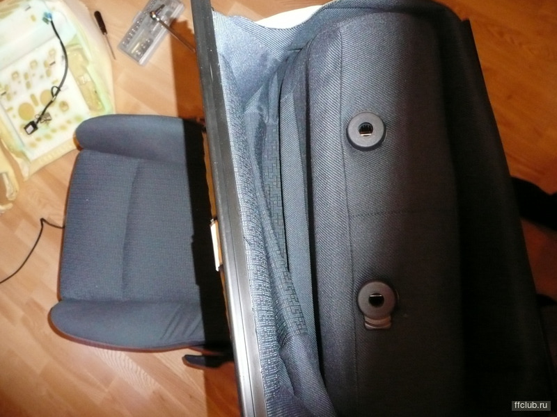

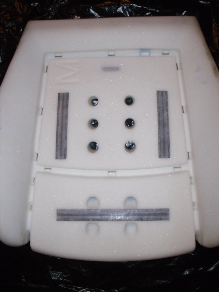

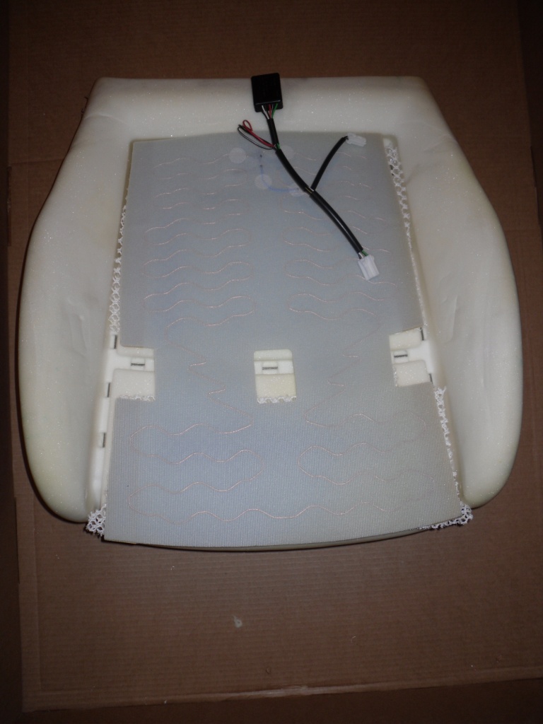

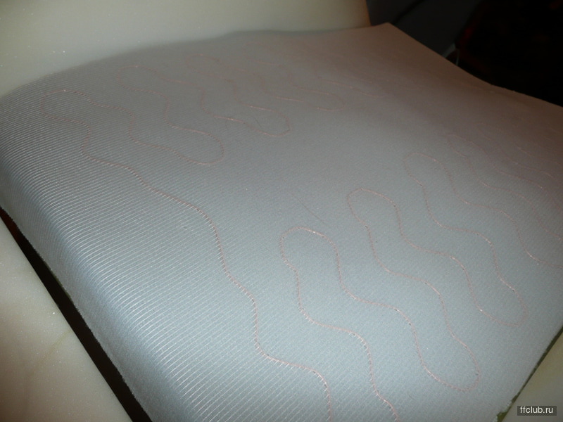

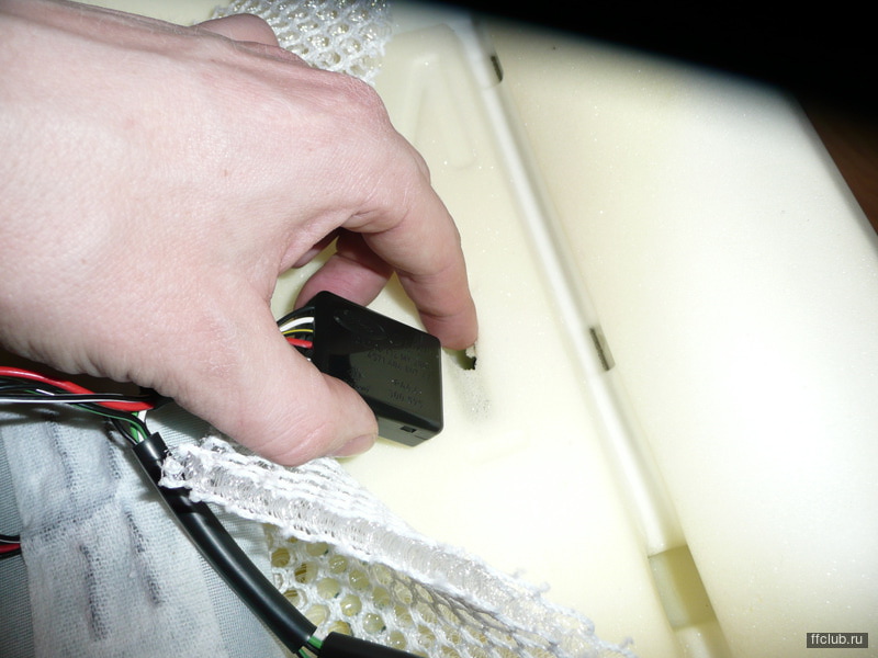

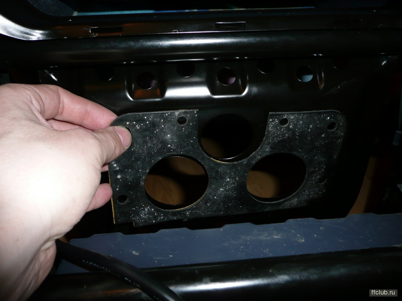

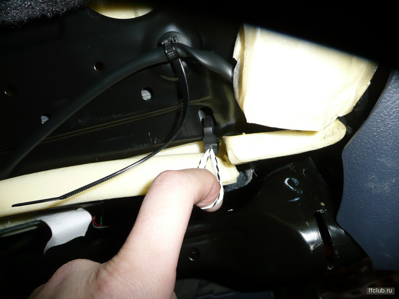

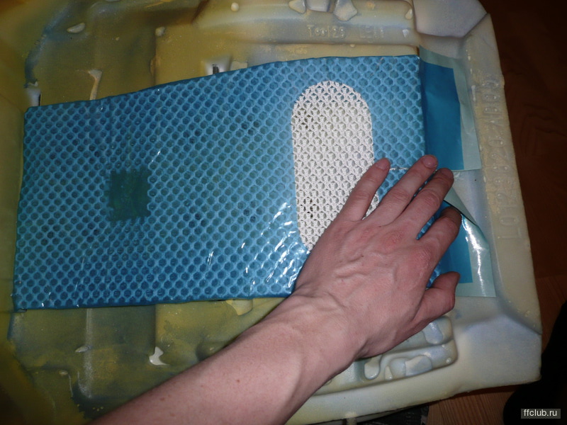

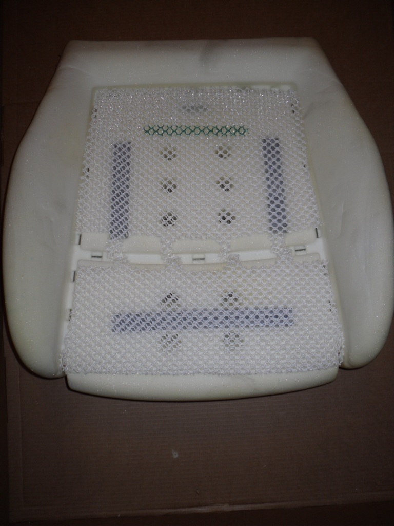

 AND-R   11 Марта 2012 - 22:21  #
+8

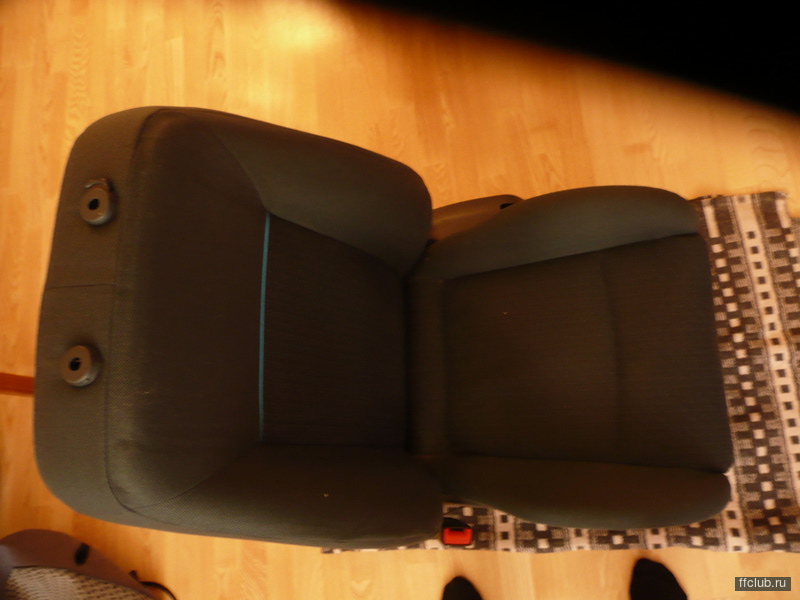

Кресло водителя, сиденье до разборки

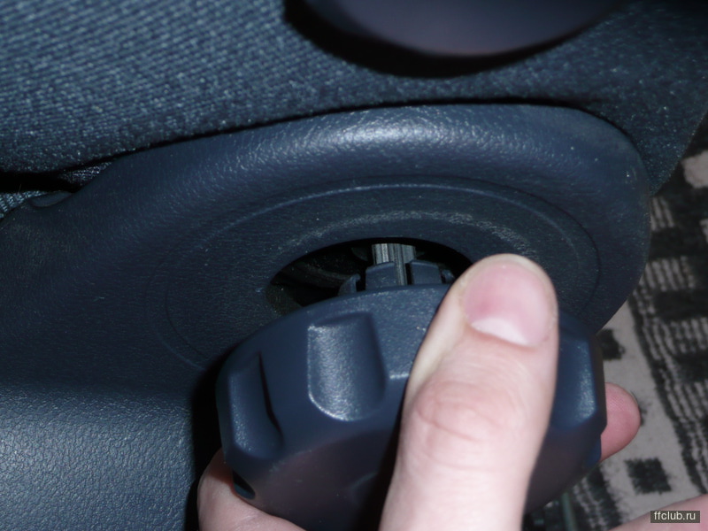

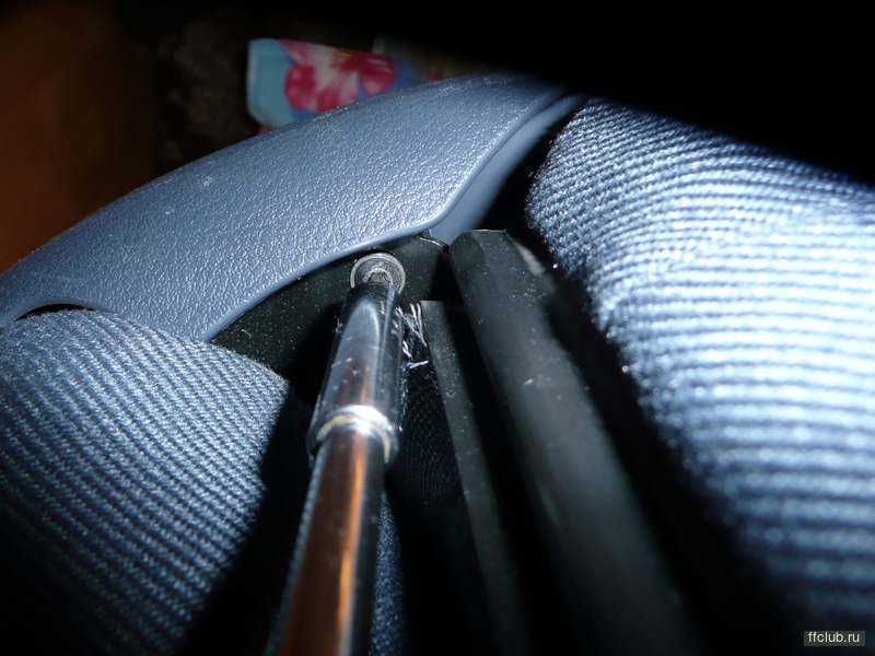

Барашек регулировки спинки, Тянем на себя
Боковая верхняя панель, Сзади откручиваем винт торкс
Боковая верхняя панель, Спереди отжимаем крючок
Боковая верхняя панель, Сдвигаем вперёд и вниз (пассажирскую снимал, там рычага нет)

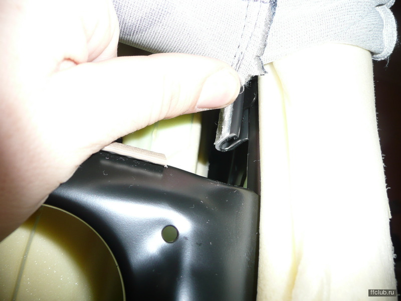

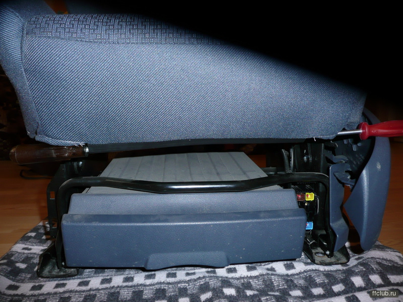

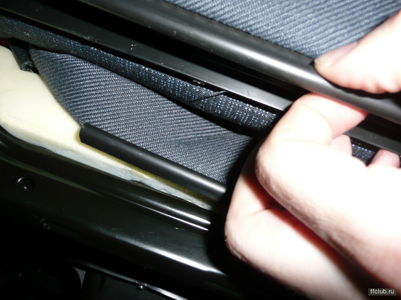

Обивка сиденья, Спереди, самое сложное, с обоих боков поддевал плоскими отвёртками и тянул вниз. Держит в трёх точках!
Такие же позади. По бокам проще крючки. Техника съёма почти одинакова.

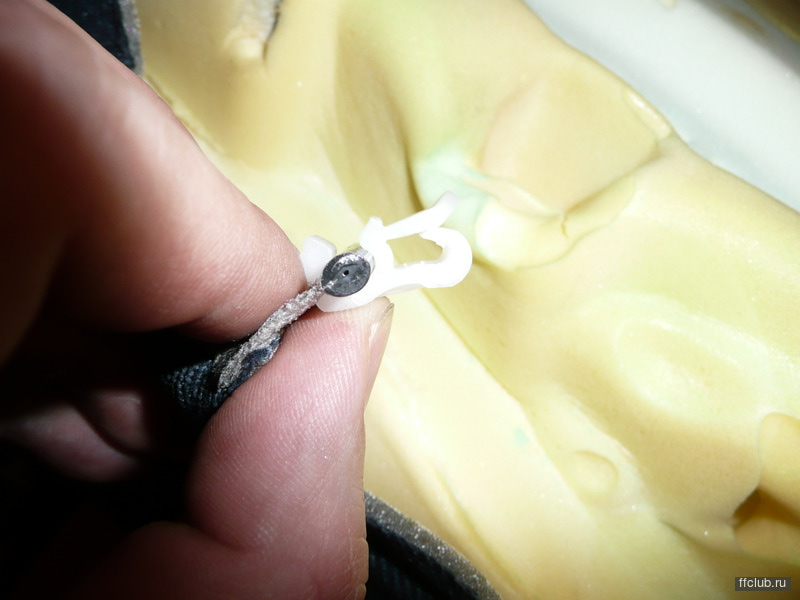

Крючок, Вот так выглядит. ответная часть- выступ на каркасе.

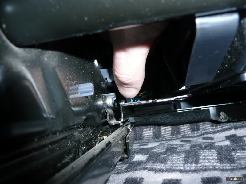

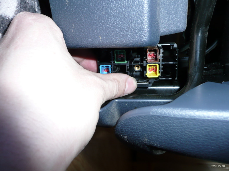

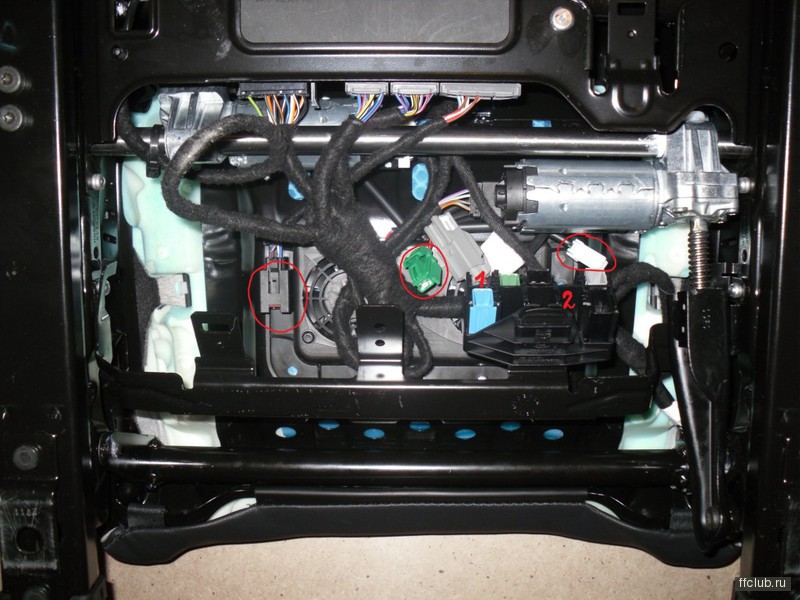

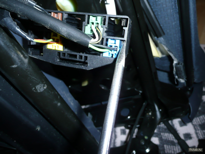

Колодка, Нажимаем фиксатор. Тянем на себя, снимаем и выводим взад. Запоминаем положение синего и зелёного штекера.

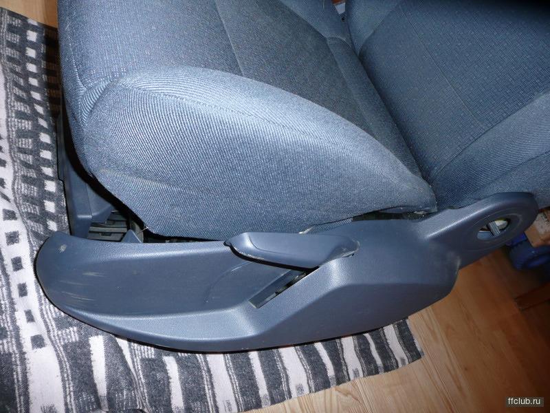

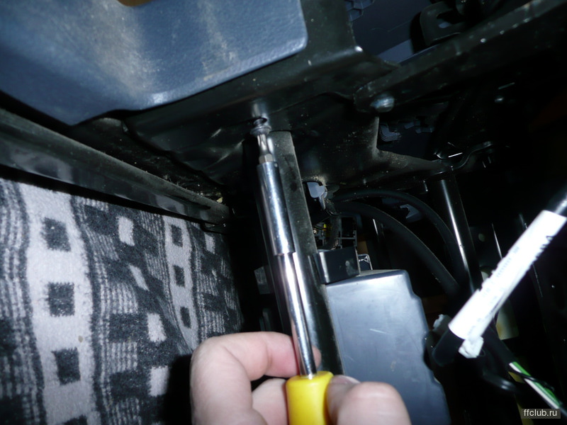

Нижняя боковая накладка, Откручиваем торкс сзади.
Нижняя боковая накладка, Сжимаем фиксатор посередине изнутри
Колодка, Отводим фиксаторы и извлекаем синий и зелёный контакты

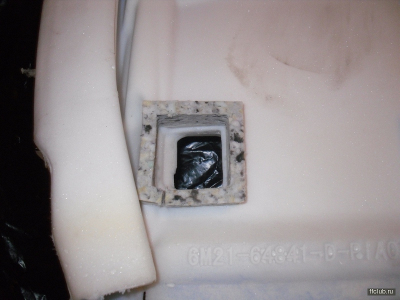

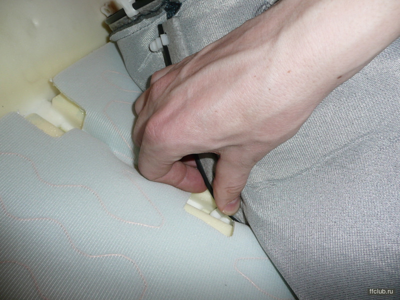

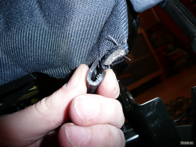

Обивка, Обивка по периметру держится на таких крючках. Аккуратно можно сломать! Сначала извлекал фиксатор обивки из крючка , потом крючки с проволоки набивки. Подцеплял шилом.

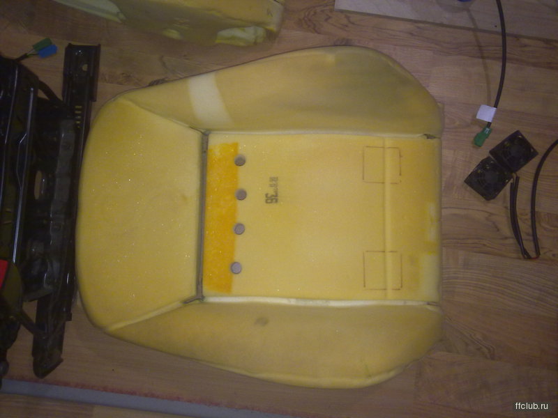

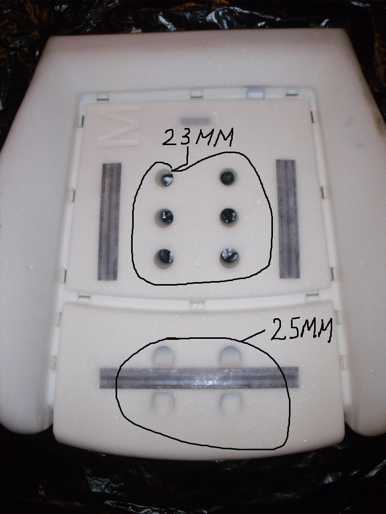

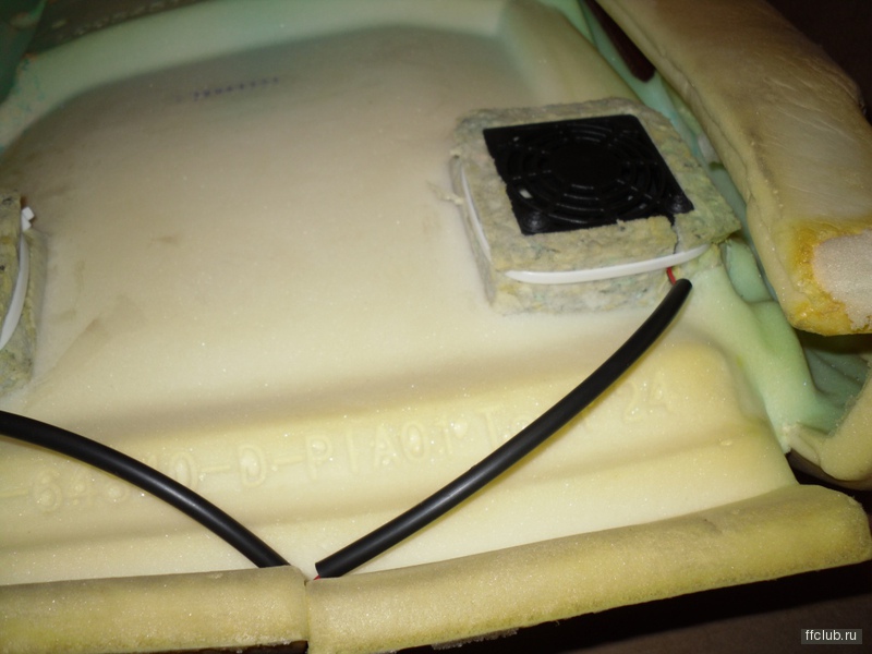

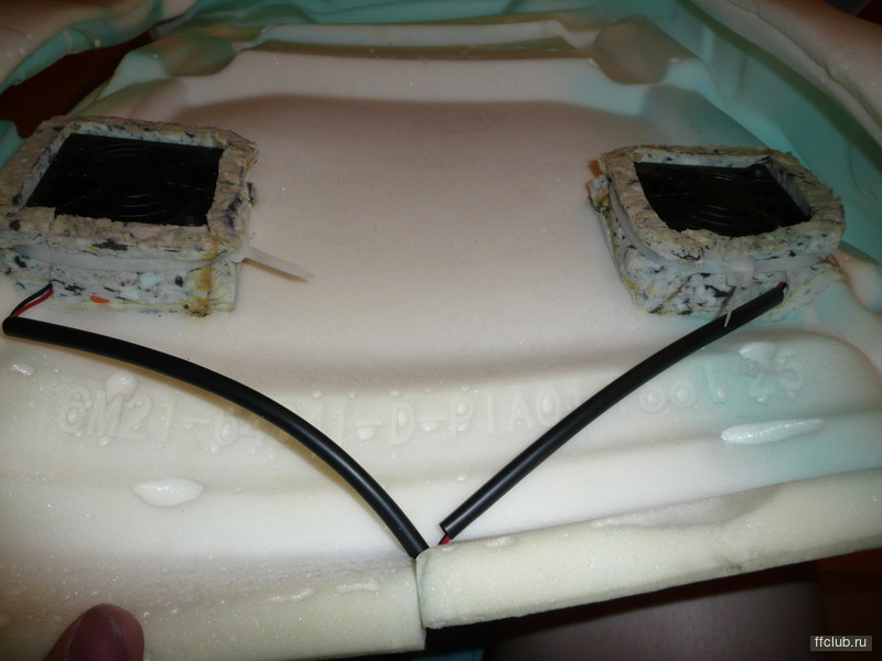

Вентиляторы, Приклеиваем противовибрационную накладку сняв с неё защитную плёнку

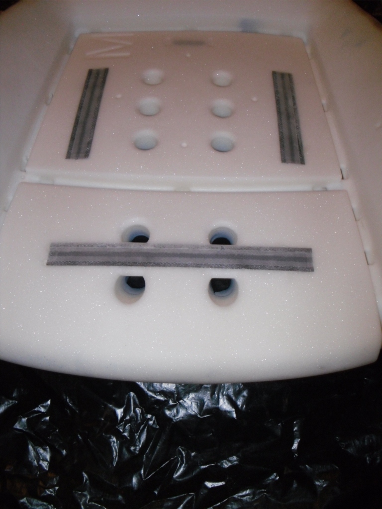

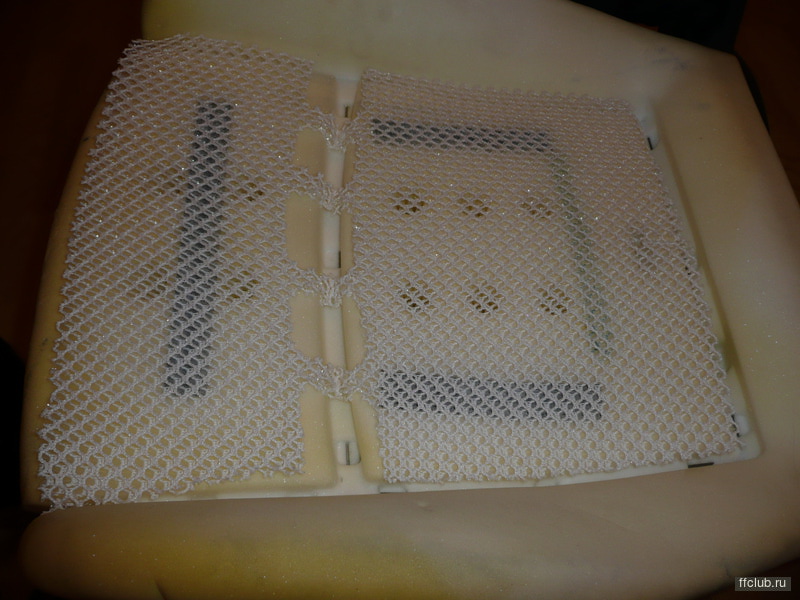

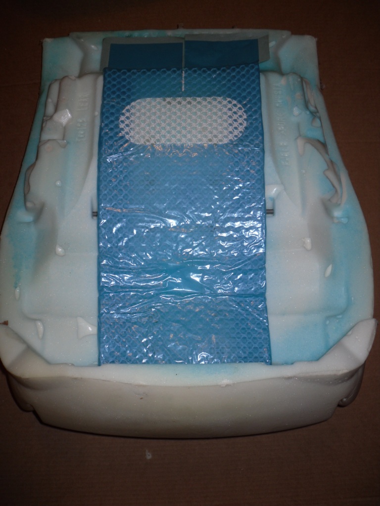

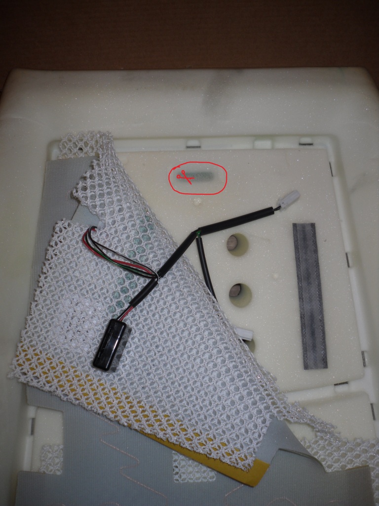

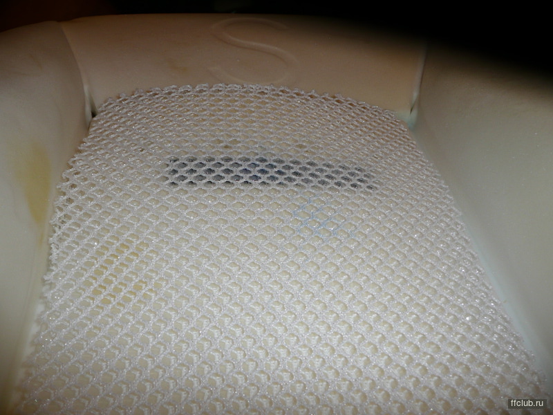

Распределитель, Синюю плёнку не снимать! ) Клеим с обратной стороны новой сидушки
Распределитель, Накладываем с верхней стороны сидушки

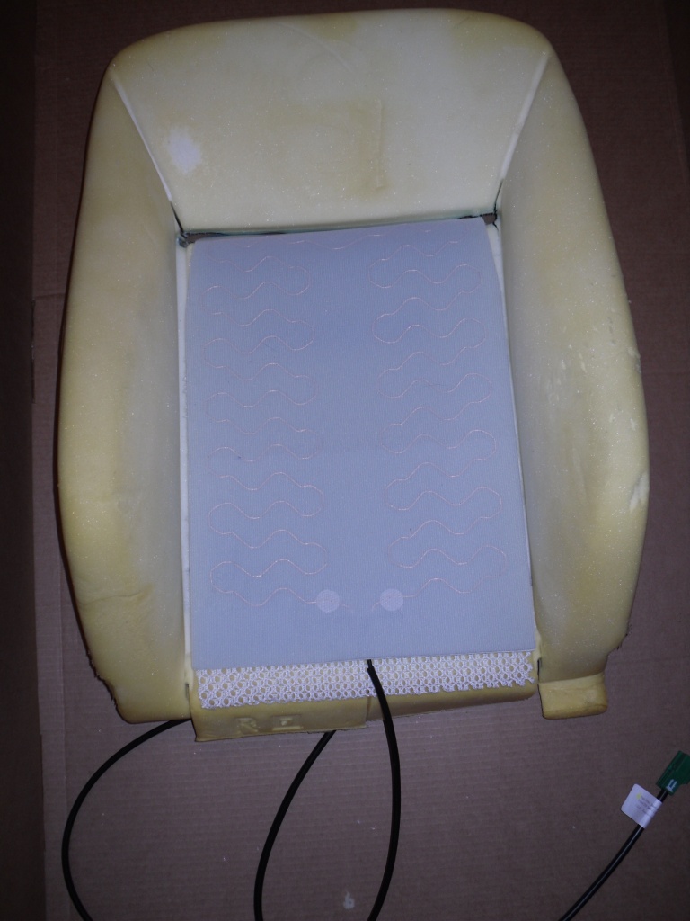

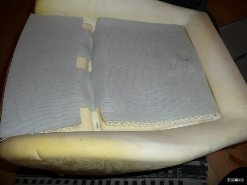

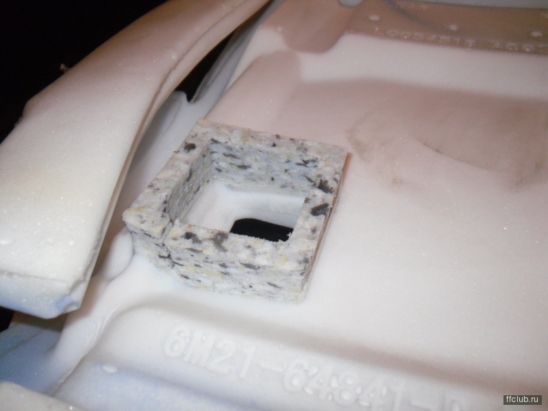

Обогрев, Пропихиваем проводку и блок сквозь сиденье
Обогрев, Аккуратно клеим поверх распределителя удалив защитную плёнку. Не сорвите клейкую основу вместе с плёнкой!
Обивка, Устанавливаем крючки на фиксаторы обивки , а потом крючки застёгиваем на фиксаторы сиденья

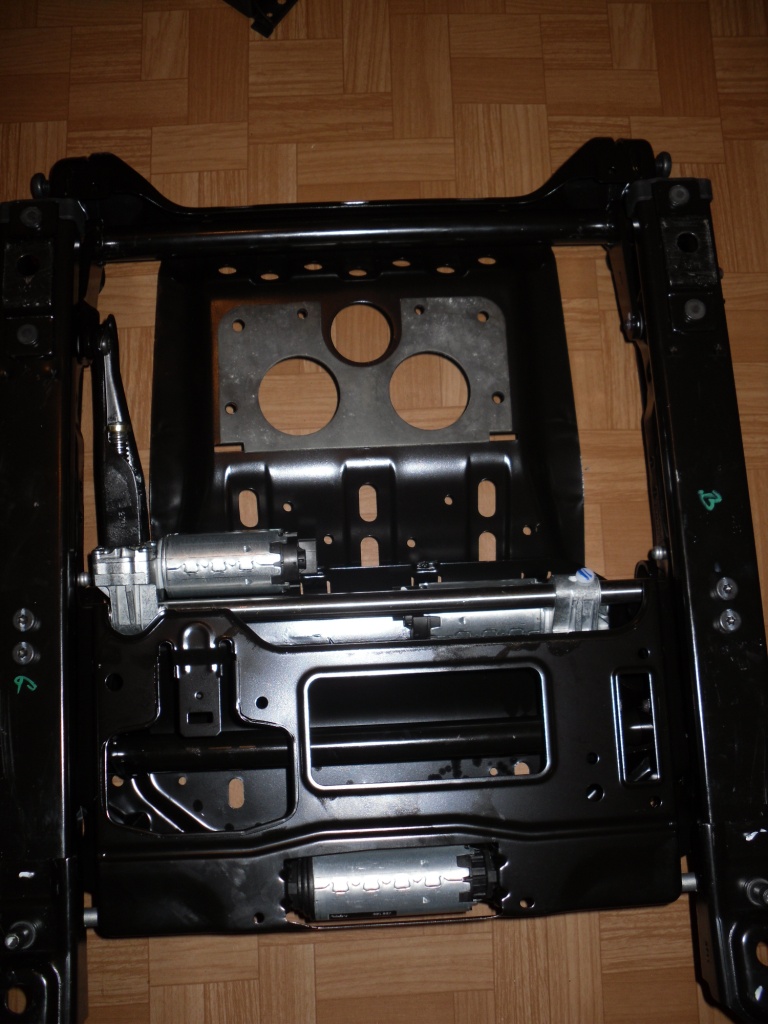

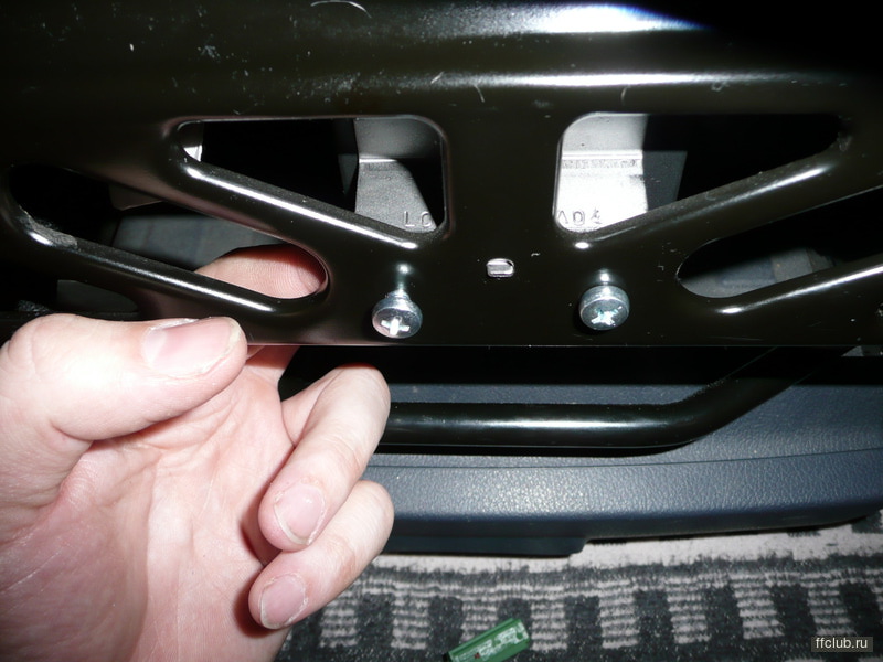

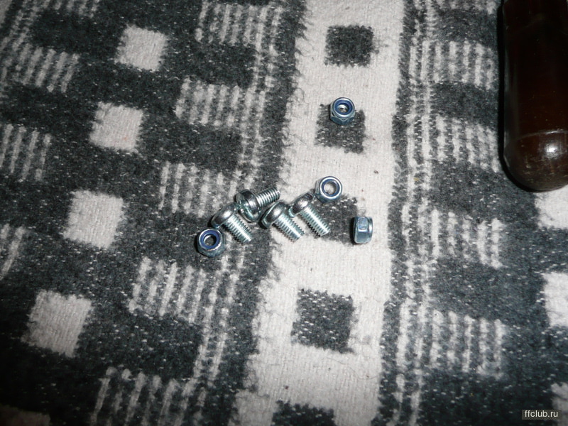

Вентиляторы, Крепёж М5, длину не помню наверное 15
Вентиляторы, Вставляем задние фиксаторы коробки вентиляторов в каркас сиденья, Пропускаем проводку нагрева через среднее отверстие, прижимаем коробку и крепим в 4х точках.

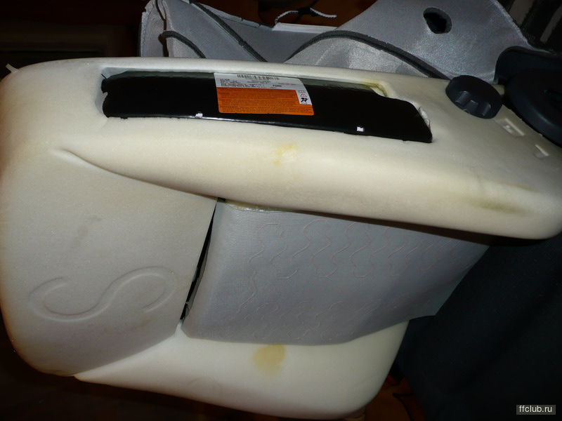

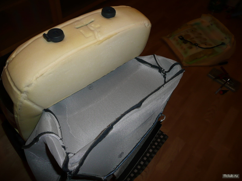

Спинка, Расстёгиваем задний фиксатор (там легко -крючок на крючок)
Спинка, Крючки по бокам- тянем за петельку вниз. Сверху верёвочка тоже имеет крючок, но проще.
Спинка, Посередине с обоих сторон по два зажима, такие как на сиденье по бокам. Поддеваем их плоской отвёрткой.

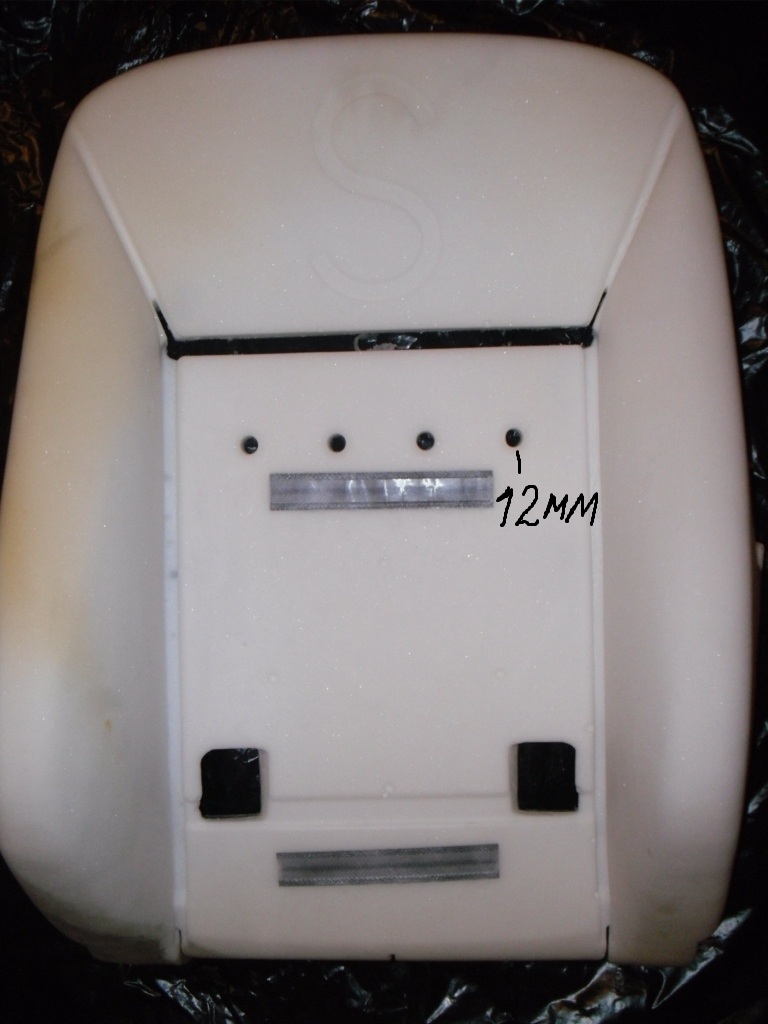

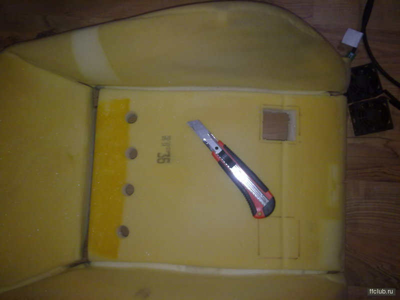

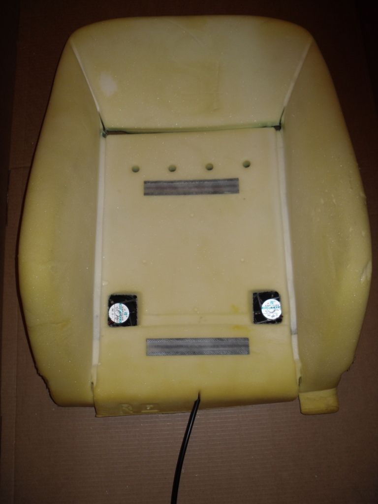

Спинка, Обивку полностью не снимаем, не зачем. Снимаем старую набивку

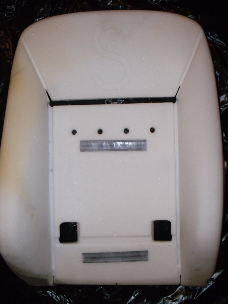

Спинка, вентиляторы,Вставляем по месту новой набивки и фиксируем пластиковыми стяжками вентиляторы
Спинка, Устанавливаем распределитель с лицевой стороны
Спинка, Обогрев клеим поверх распределителя удалив защитную плёнку
Спинка, Устанавливаем новую набивку
Сиденье, Блок управления крепится спереди
Спинка, "Напяливаем" обивку спинки в обратном порядке. Не забывая застёгивать крепёж

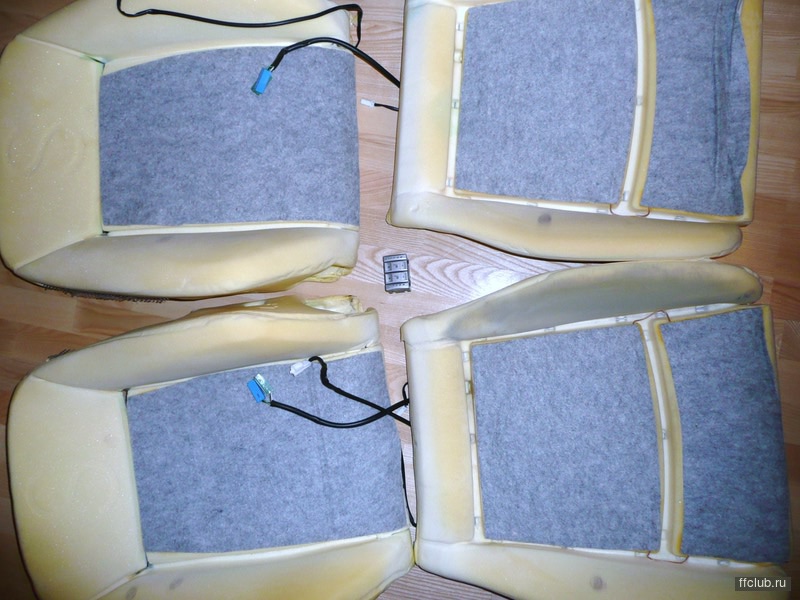

Спецом для Сашкеца, комплект того, что стояло..)
