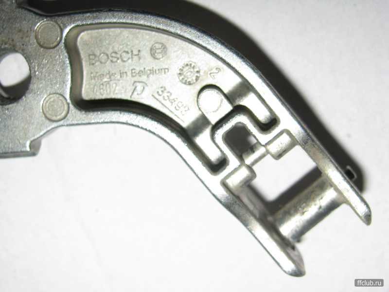

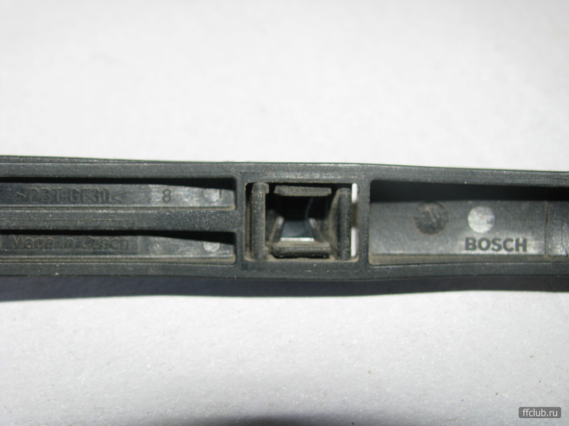

Сам заказал ее сегодня в экзисте т.к. родную не привезли)
а какая это родная? у вас на щетке что был логотип ФОРД? на моей родной был БОШ,чешский:
и поводок и даже рычаг металический,который на вал одевается тоже БОШ,только Бельгия :
#  Отредактировано: 26 Апреля 2012 - 22:02

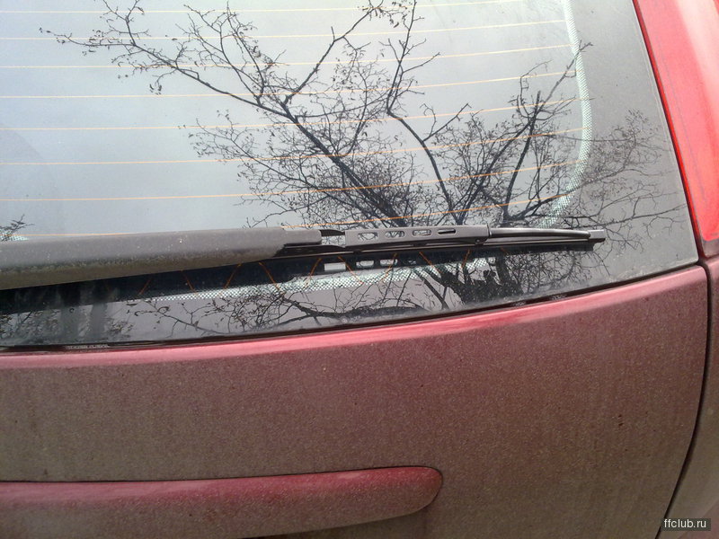

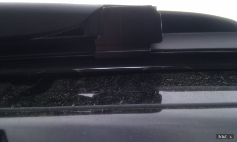

 Vadster   21 Май 2012 - 10:26  #
Всем добрый день!
Решил поменять задний дворник, была приобретена бескаркасная 45-сантиметровая щетка, вот такая
Снял переходник, под ним крепление как у штатной, диаметр полностью совпадает.
Встала щетка без проблем, но по центру, под креплением, щетка немного не прижимается, оставляет узкую мокрую полосу
Подскажите, пожалуйста, это пройдет, щетка усядет и разработается, или лучше поменять?
