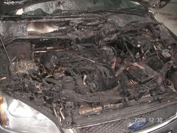

Краткие выдержки с сайта FFClub.
Вставил картонку перед радиатором, да еще и одеяло кинул на движок.
Одеяло попало на коллектор - вот итог...
вот до чего колхоз доводит:(
плюс фото:.......
 lesha1852   12 Января 2009 - 21:04  #
Ребята, вы меня, конечно, извините, но я согласен - "колхоз"...Никогда и ни на одной своей машине не предпринимал такого рода "утеплений" (может быть и зря, время покажет). Какой бы машина не была, но все же над ней работала масса команд инженеров. Я ярый противник таких "утеплений". Ни скажу про "лучше двигателю", но меня всегда терзает один вопрос: - "Ну вот все те "наклейки" резиновых, силиковых и прочих "штучек" - неужели они не насосят вред ЛКП авто. Ведь на них налипает куча песка и грязи и естественным способом "протирает ЛКП как раз в тех местах, которые менее видны, а следовательно и незащищены от коррозии.
Блин, как-то стремно мне все это выделывать, я конечно понимаю - "холодно", но надо же как-то вроде думать чтоли...
P.S. Представлюю как нелепо выглядит моя писанина. И все это говорит человек, который закачивал Азот в колеса biggrin2.gif biggrin2.gif biggrin2.gif . Да, наверное у каждого должно быть право на ошибку. smile.gif . Но я все равно Вас Всех Люблю! За то, что мы вместе, несмотря на то, что мы такие разные. yes.gif Спасибо Вам, удачи.
С уважением Алексей.
 karat   12 Января 2009 - 21:41  #
lesha1852
Сам видел на стоянке сгоревший новый Шаран,два года назад.Чел приехал,накрыл двигатель одеялом и пошел домой.Утром пришел,забыл про одеяло(а кто не забывает),завел и начал греть.Получил такой же результат как на фото wacko2.gif .
 absuhanov   12 Января 2009 - 21:59  #
Как бы ни было,но все хорошо в меру и должно делаться с умом.
Утеплится можно и нужно и меня в этом поддержат многие
водители со стажем. Если что то делаешь,то прежде надо подумать?
Всего на все случаи жизни ни одна компания не может предусмотреть
в своем авто,поэтому,мы как все автомобилисты и общаемся и делимся
опытом эксплуатации наших авто. А пример плохого,как факт не продуманных
действий владельца фокуса,а не пища для охаивания наших идей.
И если на улице -30 и надо ехать,то своему "коню"нужно помочь и
помочь нужно с умом.Чем мы с Вами и делимся.

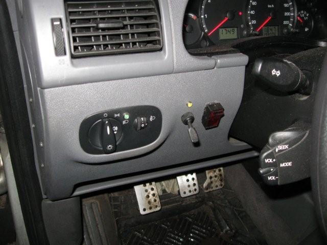

Кнопка для включения пускового догревателя (самая правая с подсветкой). Хотел найти красивую, но время поджимало и ... biggrin2.gif Сейчас уже лень переделывать

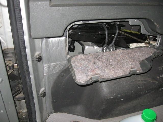

Утепление - шумоизоляция, отсек для домкрата

Накладки на педалях - ноги не скользят?
По поводу красивой кнопки - можно поставить с предохранительной закрывашкой, классно должно смотреться...
Что за светодиод на ЦПС - сам доставлял? У меня просто пиктограммы подсвечиваются...

MikeSh
Как ни странно, не скользят, хотя были сомнения в момент покупки. Отдал за три накладки, как уже и говорил раньше, порядка 300 р, в то время, как ФМК за накладки просит в 10 раз больше - охренели просто. управлять авто стало комфортнее, т.к. на родных резиновых накладках иногда проскальзывали ноги.
Светодиод в переключатель вставил по причине отсутствия индикатора включения фар ближнего света в принципе ( thumbdown.gif !!!)
