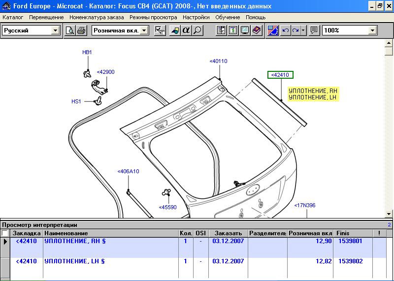

Комрады, на хетче решен вопрос начиная с рестайла, на заднее стекло есть накладки от попадания снега-дождя...а на вагон подойдет данный аксессуар? ставил кто-нибудь?? Может резинку кто подскажет можно посадить, что-то тему такую не нашел про вагоны, ткните если есть? Замучился зимой чистить, с бампера понятно - конструктив такой, а вот щели хочется заделать, к амортизаторам крышки багажника примерзает снег и стучать все начинает...
 Vlad-FF2   02 Май 2012 - 14:02  #
valerakh1
valerakh1
поясни что ты имеешь ввиду когда описываешь свою проблему.
Что касается уплотнения (42410) то это никак не ограничивает попадание воды во внутрь кузовного стока с крыши в щель двери и далее направо-налево мимо нижнего крепления амортизаторов вниз на бампер.
Наоборот, наличие щели дает возможность продуваться и выдувать на скорости попавшую туда воду а также не при(о)мерзании в местах которые ты хочешь закрыть этим уплотнителем.
Удачи.
V.
 valerakh1   02 Май 2012 - 21:17  #
Vlad-FF2
На ходу согласен, выдувает. Но все-таки зазоры в багажном отделении великоваты, и после снегопада, особенно с перепадом температур, налипает много снега на амортизаторы двери багажника, стучать и удалять наледь приходится со стоек. Вот и хочу уменьшить зазоры между стеклом дверки багажника и кузова, думаю резинку подобрать или заказать с хетчбека таки штуки. ПОДРЕЗАТЬ И СМОНТИРОВАТЬ НА УНИВЕРСАЛ.
 Vlad-FF2   03 Май 2012 - 17:54  #
valerakh1
valerakh1
не получиться, нужен уплотнитель из хорошего материала, чтобы не дубел зимой и был на морозе эластичный!
В противном случаи проблема не будет решена. Но я пользуюсь автохимией, просто и надежно, недостаток, что ее нужно держать внутри салона.
V.

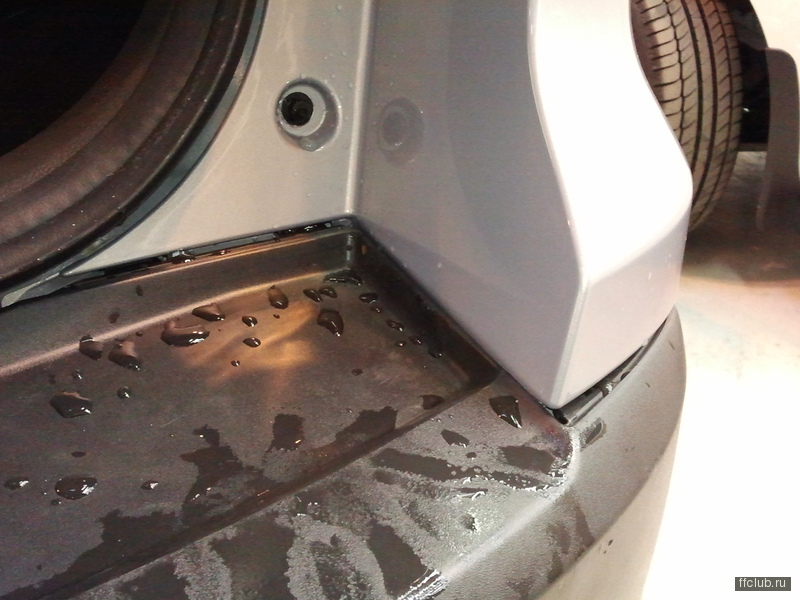

Форумчане! Помогите решить такую проблему - у меня универсал рестайл. Зимой замучала проблема с открыванием 5 двери. В выемке заднего бампера, собственно между бампером и нижней кромкой 5 двери образуется наледь, из-за чего эту самую дверь не открыть и в багажник бывает лезешь раскладывая задние сиденья
Если позволяло время - использовал размораживатель.
В связи с этим два вопроса: есть ли какой способ избежать образования наледи?
И чем можно обезопасить нижнюю кромку 5 двери от царапин об эту самую наледь. Пленку 3М не предлагать - пробовал, хватает на раз.
 Mr.Mirror   12 Май 2012 - 17:39  #
RayW
Неужели пленка ЗМ отклеивается?
На низ двери можно наклеить плоский резиновый молдинг (в Кунцево продается метражем различной толщины и ширины)
 OlegTsk   12 Май 2012 - 18:16  #
Не ленюсь, регулярно чищу эту выемку, помогает Но езжу каждый день, а если надолго оставлять, да еще в оттепель с заморозком...
 КСМ   12 Май 2012 - 20:07  #
RayW
Думаю полторашка тёплой воды решит проблему. С краской ничего не случится, а наледь от бампера отлипнет.
 RayW   13 Май 2012 - 1:29  #
Уж тут не до лени... Чаще всего так и бывает - снег выпал, солнышко пригрело, вечером похолодало...
цитата (Mr.Mirror)
RayW
ЗМ рвется об эту наледь.. А можно подробнее про этот молдинг? он самоклеящийся? А нет ли какого нить хромированного молдинга?
цитата (КСМ)
RayW
Не всегда оная бывает под рукой...
 Mr.Mirror   13 Май 2012 - 16:35  #
RayW
Самоклеящийся резиновый. Есть и хром,но как показала практика хром не облазит (сбоку вокруг окон) максимум 2 зимы,а на задней двери ему жить не долго. Может есть более качественный хром, но тот, что продается в рулонах метражем не очень долговечен. Если посмотреть тему - Клиренс, увеличение клиренса на 7 стр. есть фото моего универсала и там видно и хром молдинг и резиновый по низу дверей, он приклеен буквально на 1 мм ниже кромки двери (очень хорошо помогает от высоких бордюров и ледянных сугробов) Сейчас стоят СТ пороги и между дверью и порогом очень маленький зазор, поэтому внутри пороги всегда чистые (даже не нужно клеить вдоль порога резиновый уплотнитель от грязи)
