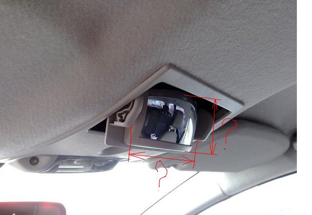

 инжЫнер   03 Августа 2011 - 8:16  #
Привет всем)
Подскажите пожалуйста размеры обозначенные на рисунке, рассматриваю вариант инсталировать туда монитор для камеры заднего хода.
Заранее всем спасибо)
 B-V-V   03 Августа 2011 - 18:42  #
По высоте 73 мм, по ширине 155 мм.
 инжЫнер   04 Августа 2011 - 0:14  android  #
B-V-Vспасибо тебе добрый человек:-) век доброты твоей не забуду
