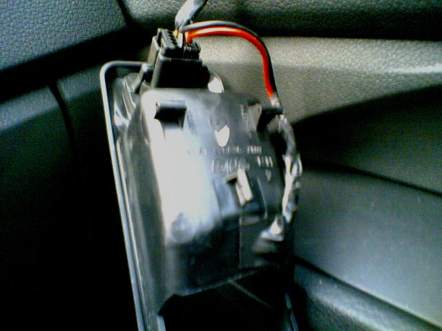

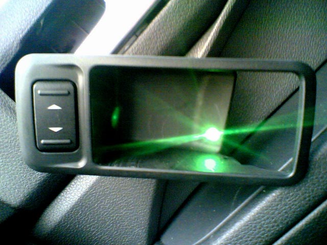

 CD   26 Февраля 2006 - 15:17  #
Подсветка внутренних ручек открывания двери.
Сфотографировано днем, поэтому свет не очень насышенный.
Для установки нужны
-диод
-сопротивление
-провода
-изолента
И немного желания в сочитании со свободным временем.

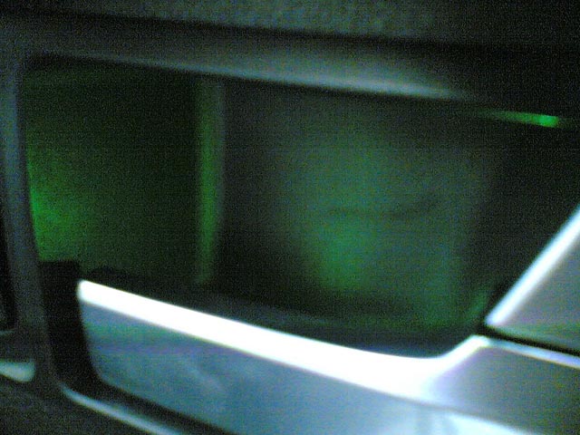

 CD   26 Февраля 2006 - 15:19  #
Еще фотография.
Дырочка под диод сделана так, чтобы ее не было видно из-зи ручки и свет не бликовал в темноте на окнах.
 CD   26 Февраля 2006 - 15:20  #
Ну и вид сзади.
Используемые провода-
Черный с белым (-)
Желтый с красным (+)

 CD   26 Февраля 2006 - 16:08  #
Shumный Бродяга
Согласен. Но ручки, вроде, серебристые их легче заметить в темноте, а вот на ФФ1 совсем беда была.
Ямгрин
А Ето тИпа к диодам припаивается, чтобы работали под 12В.
Прикалываешься? wink.gif Или себе захотел?
