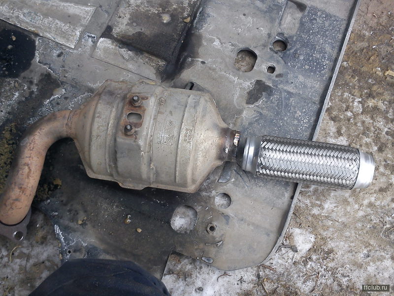

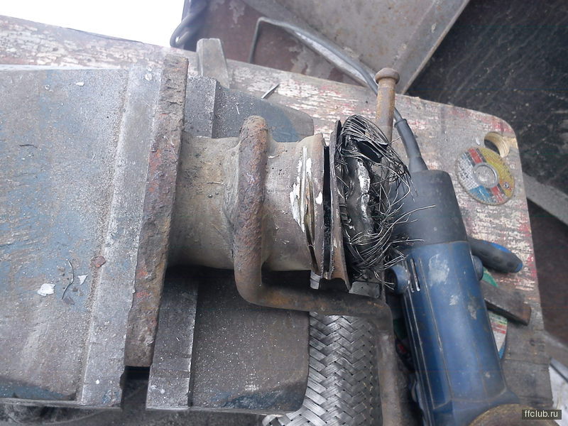

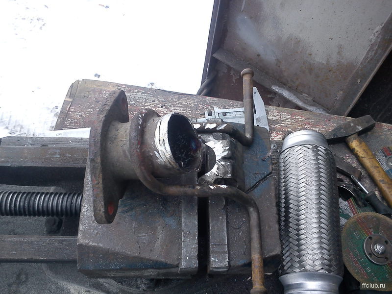

привет одноклубники-)такая проблемка-прогорела гофра глушителя (фф2 1.8тдци 2006г)замерял её (диаметр 55мм длина 220мм)но как бы сомневаюсь.вдруг закажу да не то окажется.может ктото уже сталкивался с этим.на форуме почему то не нашёл ничего
 Serj in Rogervik   05 Февраля 2012 - 8:41  #
aleksey78
Заскочи в контору которая занимается заменой глушителей у них этих гофр немеренно, подберут. Я когда менял мне поставили от бензинового фокуса.
 aleksey78   05 Февраля 2012 - 8:56  #
Serj in Rogervik
дело в том что я сам буду менять,тем более что все условия и опыт есть(когда то давно менял на пассате В-3)будут ли они заморачиватся если я менять у них не буду...
 aleksey78   05 Февраля 2012 - 17:53  #
гофру поменял сам.всё правильно замерял-диаметр 55мм длина220мм.для её самостоятельной замены требуется болгарка,сварочный полуавтомат,головка торцовая на 13 и на 15,и удлинитель для головок(порядка 50см).при сборке все резьбовые соединения промазать графиткой. а первые симптомы о том что порвалась гофра-на холодную запах отработанных газов в салоне
