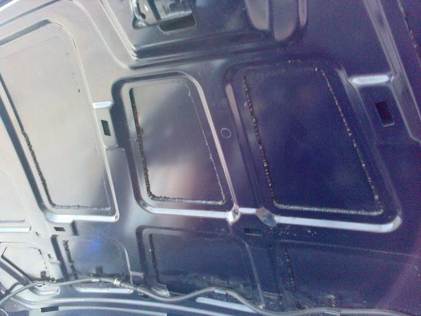

 Light-OFF   24 Сентября 2008 - 10:25  #
Спутник у всех разный стиль езды. если дорога прямая, свободная, ее я хорошо знаю, то можно ехать и больше. кто-то ездит не больше ста, кто-то под 200 носится по городу между машинами нарушая все мыслимые и немыслимые правила. я думаю, что многие на этом форуме ездят за 160))
Сегодня сказали, что завтра смогу забрать машину. могу попросить сфоткать старый капот... кому интересно?
 Alex_VM   24 Сентября 2008 - 10:51  #
Light-OFF
Да, пожалуйста те места, где видно отклеивающийся от ребер капот. Думаю, глядя на фотки, многие проверят свой. На всякий случай.

Сегодня был у диллеров- пришел ответ с завода по капоту-признали заводской брак, но инженер по гарантии в отпуске, выйдет 5 окт, буду с ним разговаривать. Предварительно сказали будет ремонт(а кузовного цеха у них нет!)
Жду инженера....
фото как выложить? 100к маловато?

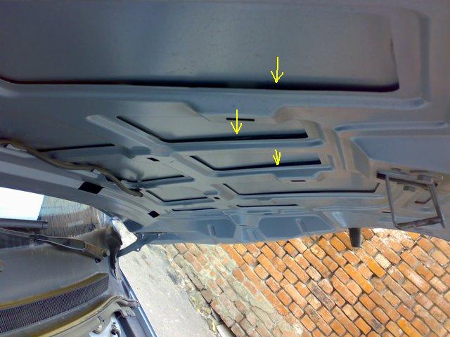

www.ffclub.ru/forum/index.php?showtopic=17726&st=600
 vad007   03 Октября 2008 - 12:25  #
нашел фото
в топике www.ffclub.ru/forum/index.php?showtopic=95749&hl=%CE%D2%CA%D3%C4%C0+%DD%D2%CE%D2?#
Пост: 3137430
Димедрол выложил фото отклеившегося капота.
 - Красный -   03 Октября 2008 - 13:28  #
Начинаю понимать смысл своей подписи. biggrin2.gif У меня ничего не отклеивается и не деформируется.
ЗЫ. Ездил со скоростью 170-180 по трассе есичо.
 IRET   05 Октября 2008 - 16:52  #
Если смотерть под большим углом то видно что в передней части эти зазоры больше из за выпуклости капота. Если хотите -проклейте - тогда капот точно пргонеётся.
ИМХО - тут и должен быть такой зазор.
