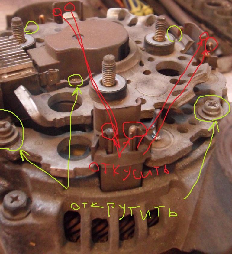

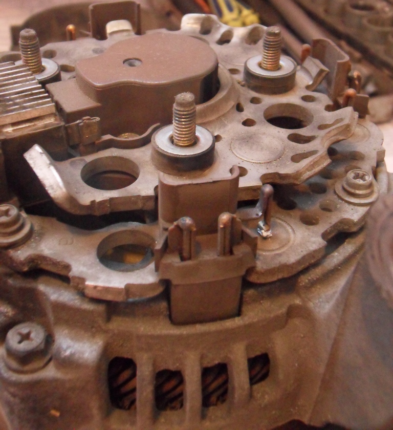

Дошла беда с диодным мостом и до меня. Появился троллейбусный вой, приборка замигала всеми красками. Не доехал до гаража 3 км., шурин на галстуке дотянул. Покурив форум, часа за два при температуре -15 в гараже снял генератор.
Вот итог:
Явно виден пробой одного диода. Заказал Utm NPD11704, ждать правда в нашей глуши его привоза 4-5 рабочих дней.
Столкнулся с одной неприятностью, никак не получается открутить старый диодный мост. Кто как его откручивал? Подскажите.
 TOJI   05 Февраля 2012 - 19:21  #
V_V_K
откручиваются болты ударной отверткой, затем срезаются (спиливаются, откусываются ) место приварки обмоток генератора к мосту. меняется мост и пояются обмотки на новом мосту.

 arcil   06 Февраля 2012 - 15:03  #
V_V_K
Хорошей крестовой отверткой.Я пробовал сначала отверткой с не очень подходящим крестом.Свернул два болтика.Хорошо они были легко доступны.Их достаточно легко открутил вот этим
Остальные уже аккуратней, отверткой с другим крестом, упершись в нее могучей грудью достаточно легко открутил.
