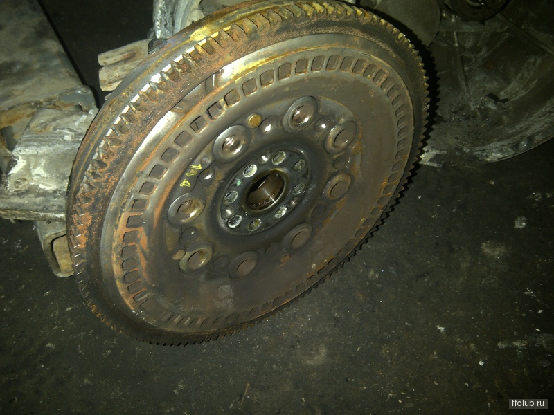

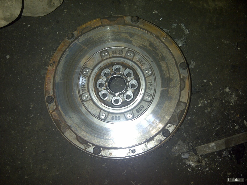

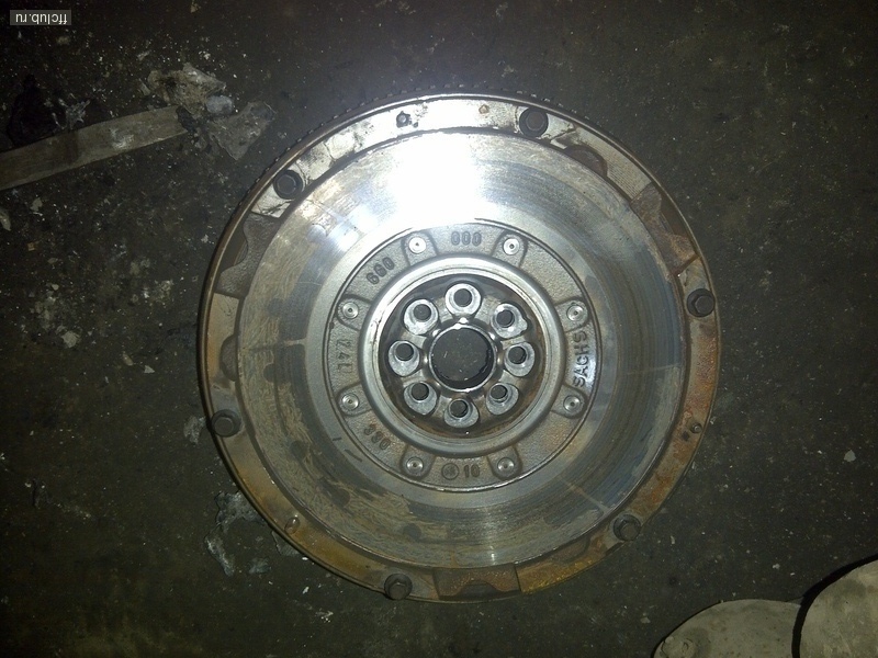

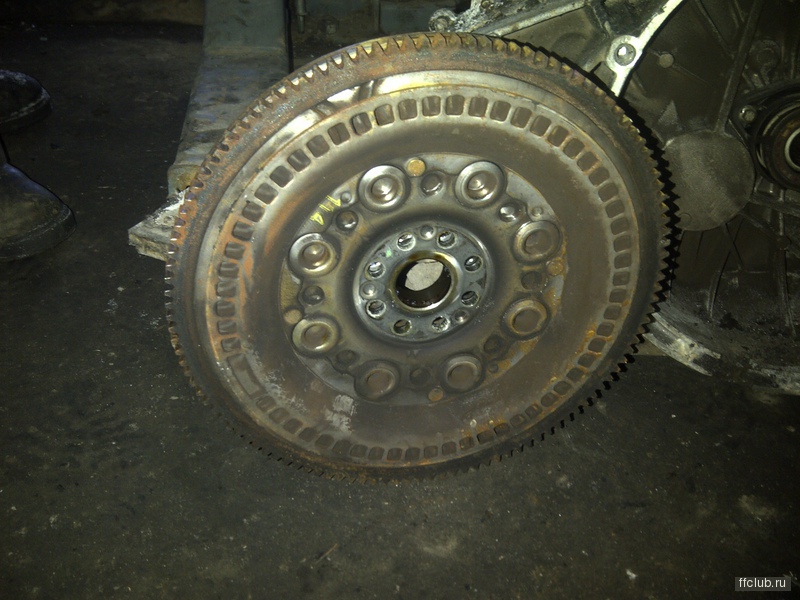

 антиВАЗ   20 Февраля 2012 - 21:07  #
нашёл в соседнем городе маховик с дизеля не знаю с какого(битая)
помоему наш бензиновый на шести болтах,а этот на восьми!!!
 антиВАЗ   20 Февраля 2012 - 21:13  #
и какой диаметр маховика на 1.8 120л.с 2004 год!!!и где мерить диаметр по рабочей или полностью!
пипец я вообще запутался!!!помогите не молчите!
 антиВАЗ   20 Февраля 2012 - 21:19  #
они есть 230 есть 240!у меня не снято сцепление поэтому я не знаю!!!может может кто по вину пробить!!!мне номер каталожный бы размер и фото желательно!
 -Евгенич-   20 Февраля 2012 - 23:04  #
антиВАЗ
покрутил первое фото, из него что то никак не получается номер запчасти, известный Заксу
и Закс, похоже, именно на QQDC не делал сцепление
посмотри сам в каталоге: http://webcat-services.zf.com/index.asp?SPR=16
он оч информативный
а маховик на мотор 120 сил присутствует в каталоге http://toc.luk-as.de/
#  Отредактировано: 20 Февраля 2012 - 23:34
 Сергей Л   21 Февраля 2012 - 17:04  #
антиВАЗ
Сходил посчитал на своём. на бензине 6 дырок.
 антиВАЗ   21 Февраля 2012 - 18:40  #
Сергей Л
какой у тебя движёк?и номер есть маховика?а чтосним с твоим!?
 Сергей Л   21 Февраля 2012 - 19:02  #
1.8 бензин. Номер есть- для прочтения нужен растворитель, разорвало демперы.
