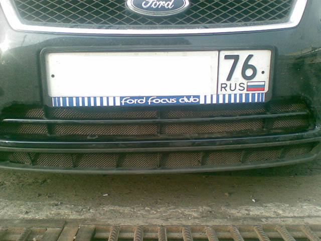

 SemAV   13 Августа 2008 - 20:24  #
Посмотрев на пробитый радиатор ВитSobakaлия решил тоже поставить сетку.
Ставится на раз, тут написано даже больше, чем надо. Автору респект!
Вот чё получилося (сори, помыть не успел):

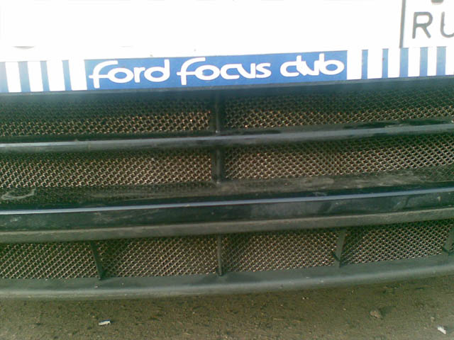

 SemAV   13 Августа 2008 - 20:25  #
Поближе:
** добавлено в 20:27
При установке выявилось 2 нюанса:
1. винтики пластиковой защиты сверху сделаны походу в Росии - поэтому отвинтить не так то просто
2. пришлось слева и справа обрезать по 2 защелки в нижней части бампера изнутри - сетка не натягивалась.
х120

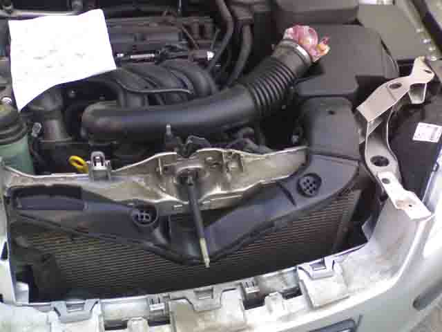

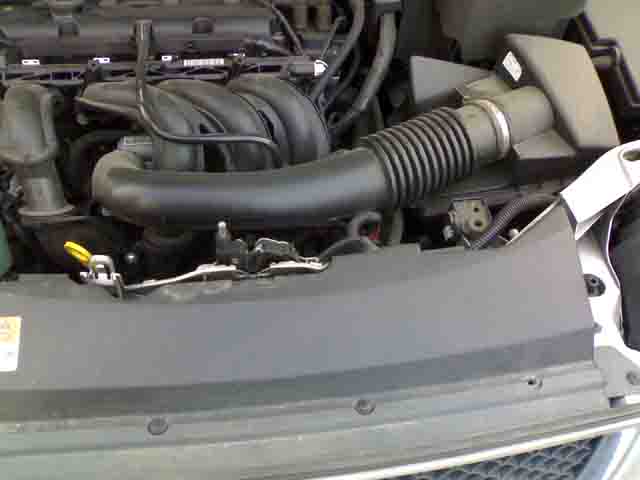

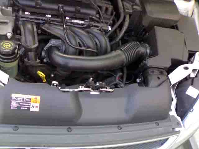

тема замена воздуховода, актуально для 1,6 100лсFF2 до мая 2007г соединена с Эксплуатация и ремонт
Начитавшись форум про массовые гидроудары из-за низкого забора воздха на этой почве развилась гидрофобия:) Было принято волевое решение купить и самостоятельно установить рестайлинговый воздуховод. Заказ разместил в ФМК на сумму 2880 руб., что гораздо дешевле замены двигла в случае гидроудара)))
было приобретено:
1. 1493261 корпус фильтра в сборе( с фильтром и резиночками)
2. 1485770- впускная труба
3. 1485769-еще впускная труба
4. 1480459 крышка впускной трубы
Видимо рестайлинг (нехорошее слово то какое) задумывался буржуями давненько поэтому все встало на штатные места.
немного фото,снимал мобилкою за качество не пинайте
#  Отредактировано: ВитSobakaлий- 28 Августа 2008 - 19:07
 х120   14 Августа 2008 - 11:29  #
как было
 х120   14 Августа 2008 - 11:30  #
в процессе
 х120   14 Августа 2008 - 11:31  #
−1
вуаля
