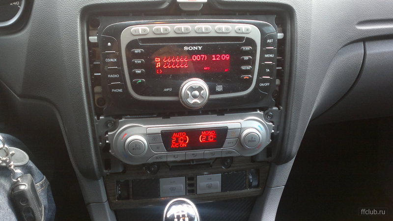

В майские праздники заменил кондиционер на климат
 Serg-go   12 Май 2012 - 22:25  #
Влад628
Молодец! Долго запчасти собирал...
 Влад628   12 Май 2012 - 22:26  #
Serg-go
спасибо, с нового года начал собирать
