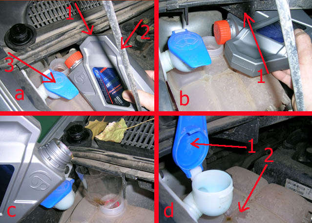

17. ПОДКАПОТНОЕ ПРОСТРАНСТВО
Тут компоновщики потрудились на славу! По этому, если вы не собираетесь тратить время и деньги на сервисменов, а самостоятельно выполнять хоть некоторые операции по обслуживанию, то вам придется потрудится. Я, впрочем, могу понять производителя – на заводе есть оснастка, позволяющая без проблем выполнять все сервисные операции при изготовлении автомобиля. А сервисмены уж выкрутятся как - то. Им за это платят. В том числе и вашими деньгами.
Про расположение аккумулятора я говорить не стану – не так часто в него заглядывать приходится. Как и замену фильтра салона, обслуживание аккумулятора лучше оставить специалистам. А вот про «выкрутятся как - то» - расскажу.
Например, про то, что заливную горловину расширительного бачка поместили под торпедой. Попытка подлить в него антифриз из фирменной литровой канистры закончилась позорным провалом. Ручка канистры упирается в отбуртовку решетки воздухозаборника печки [поз.1 на фото а] и антифриз не возможно лить в горловину бачка. Попытка развернуть канистру боком то же не удалась – мешает штырь опоры капота (поз.2) и заливная горловина бачка омывателя [поз.3]. Так же не удался фокус с попыткой залить антифриз методом засовывания канистры сбоку [фото b]. Над горловиной очень «удачно» расположены пластиковые ребра [показаны стрелкой 1 на фото b], которые препятствуют любым маневрам с канистрой. Подлить антифриз получилось только с помощью хитрым способом обрезанной бутылки «Кока-Колы» [фото с]. Про хитровы..Sobakaнный способ размещения бачка омывателя в крыле, я даже говорить не хочу – такое порно я, честно говоря, не ожидал. Особенно раздражает крышка этого бачка [поз. 1 на фото d]. Если вы забыли ее закрыть, то опустив капот, вы ее неминуемо обломите. За одно на этом же фото показаны потеки незамерзайки [поз.2]. Оставшиеся после попытки подлить жидкость ночью на дороге.
Ну, и шедевр конструкторской мысли – бачек гидроусилителя руля у машин с двигателем 1,8 расположен…… под фарой! Желаете проверить уровень масла?? Извольте снять фару.
